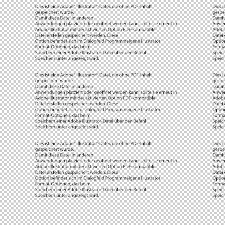

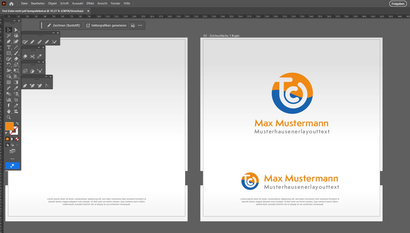

fantasydet
November 7, 2025
Hallo Abishek Rao, wenn ich die Ai ohne pdf kompatibilität absichere und in PS öffne bekomme ich eine Seite mit Text. Siehe Screenshot.
VG
