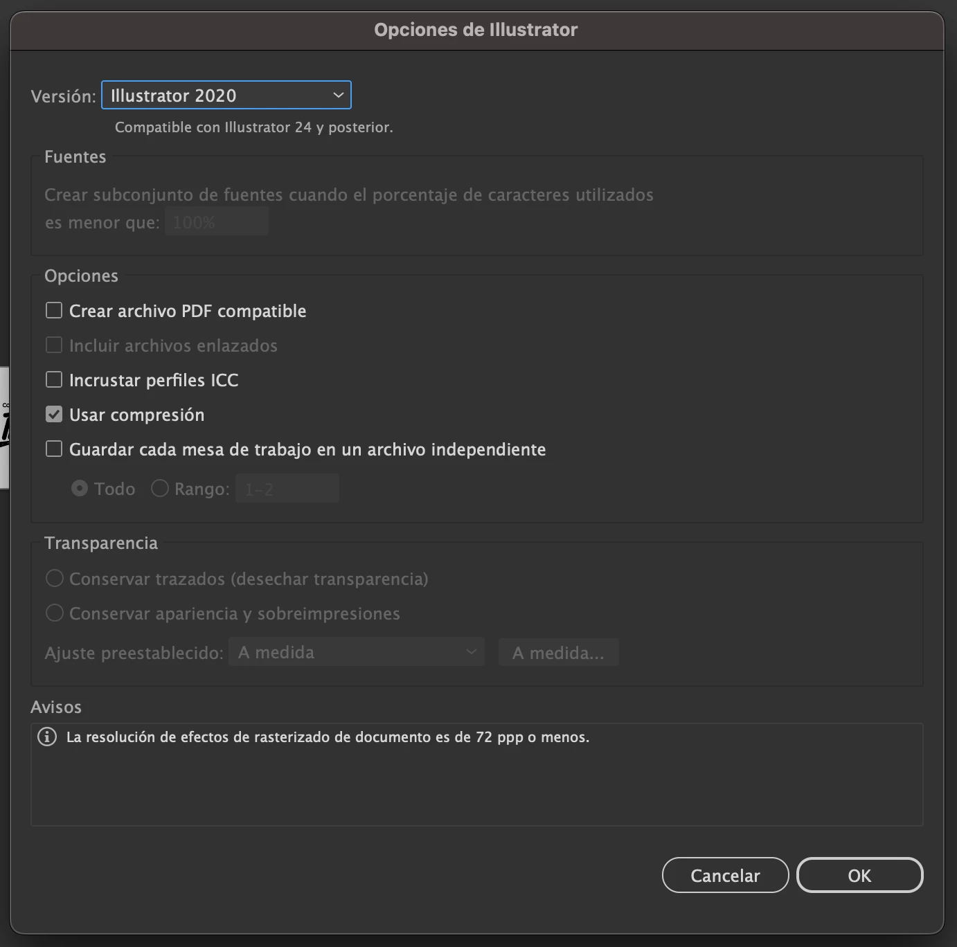

Andree SP
Aug 13, 2024 11:49 PM UTC
También puedes probar en Archivo > Guardar como...  quita el check "Crear archivo PDF compatible" a mi me funcionó.
Al parecer hay problemas en la nueva actualización, seguro Adobe lo va a solucionar.
Saludos!
