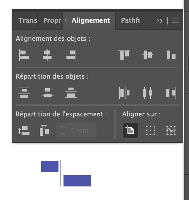

Bonjour,
Petite question bête sur illustrator (toutes versions) mais qui me fait souvent perdre du temps : y a t'il un moyen simple et surtout précis d'aligner parfaitement la droite d'un objet sur illustrator avec la gauche d'un autre ?
Dans le panneau alignement, ça n'existe (toujours) pas et pourtant ça serait bien utile...
Je vous envoie un visuel pour que vous compreniez ce que je veux dire (sous le panneau alignement, j'ai fait une icone qui correspondrait à l'alignement que je souhaiterais faire.)
Merci pour votre aide !

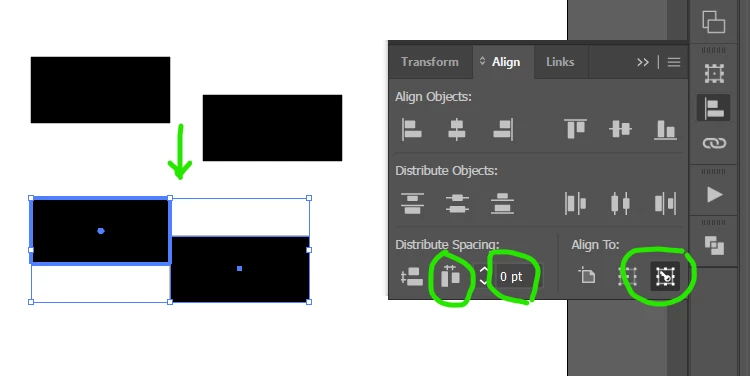

try Horizontal Distribute Space
CarlosCanto
CarlosCantoCommunity ExpertCorrect answer
May 7, 2024
May 7, 2024
I've tried that many times but probably not correctly.
I've tried again after your message and it works, thanks a lot 🙂
Eloi.
CarlosCanto
May 8, 2024
yeah for it to work, it needs the Align to Key Object button to be activated.
Glad it helped.
