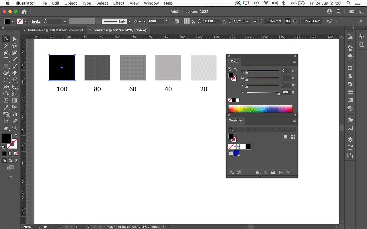

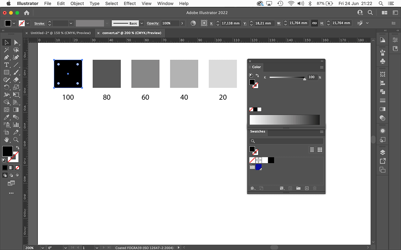

Good method, faster than mine, how ever the result doenst mantain the original values as I noted, it makes  minor changes on the values, so this is a very interesting challenge, how to convert keeping the original values intact
This, using percentages of black, does not keep the percentages when recolored with a Pantone swatch.
This, converted to grayscale and using percentages of gray, does keep the percentages when recolored with a Pantone swatch.

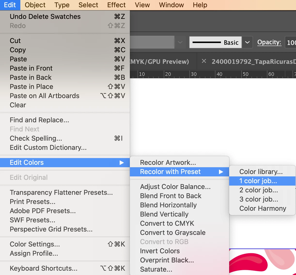

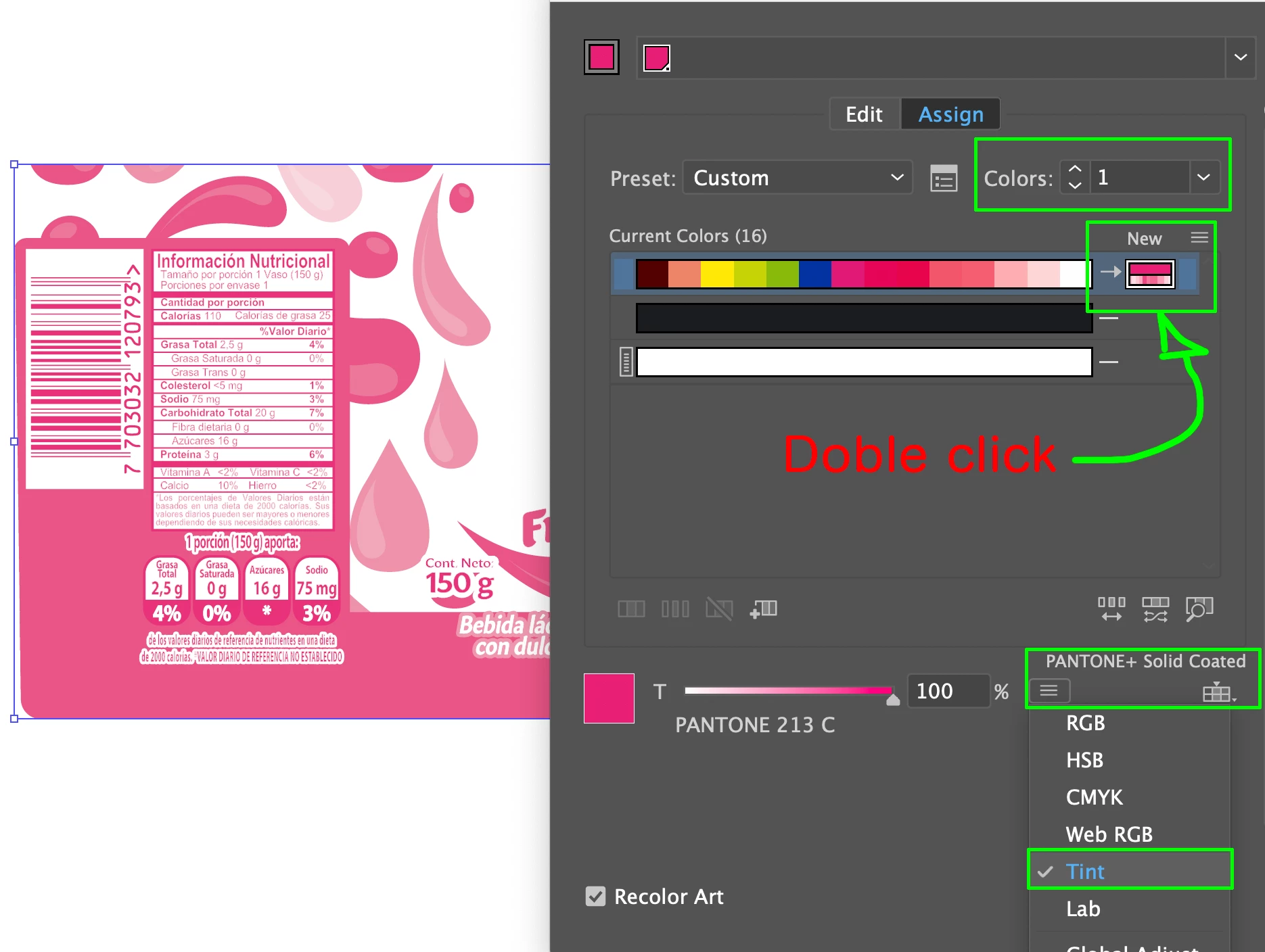

No necesariamente tienes que convertir el dibujo a escala de grises para esto, si el dibujo esta a color tambien se puede cambiar, pero el resultado puede ser diferente, te sugiero hacer pruebas.
1. Selecciona los elementos o el dibujo que quieres cambiar
2. Vas a Edit colors - Recolor with preset - 1 color job, te sale una ventana para escoger la libreria que quieras, en este caso debes escoger PANTONE Solid Coated
3. Te sale ya un pantone automaticamente seleccionado delendiendo del color predominante del dibujo, das doble click en la casilla new para escoger cualquier Pantone que prefieras y das ok
4. Este pantone queda automaticamente adicionado a los swatches de tu documento, igual podras seguirlo cambiando cuantas veces quieras.
PD: Acabo de notar que este metodo no mantiene los valores iniciales del documento, interesante descubrir como hacerlo.
Yo uso el programa en Ingles, asi que no se como aparezcan traducidos los menus si el programa esta en Español
