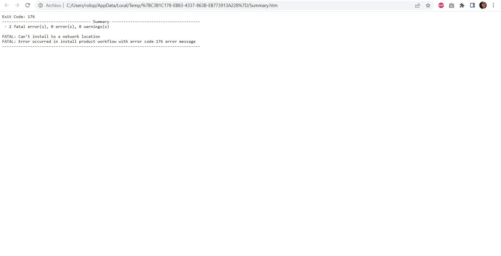

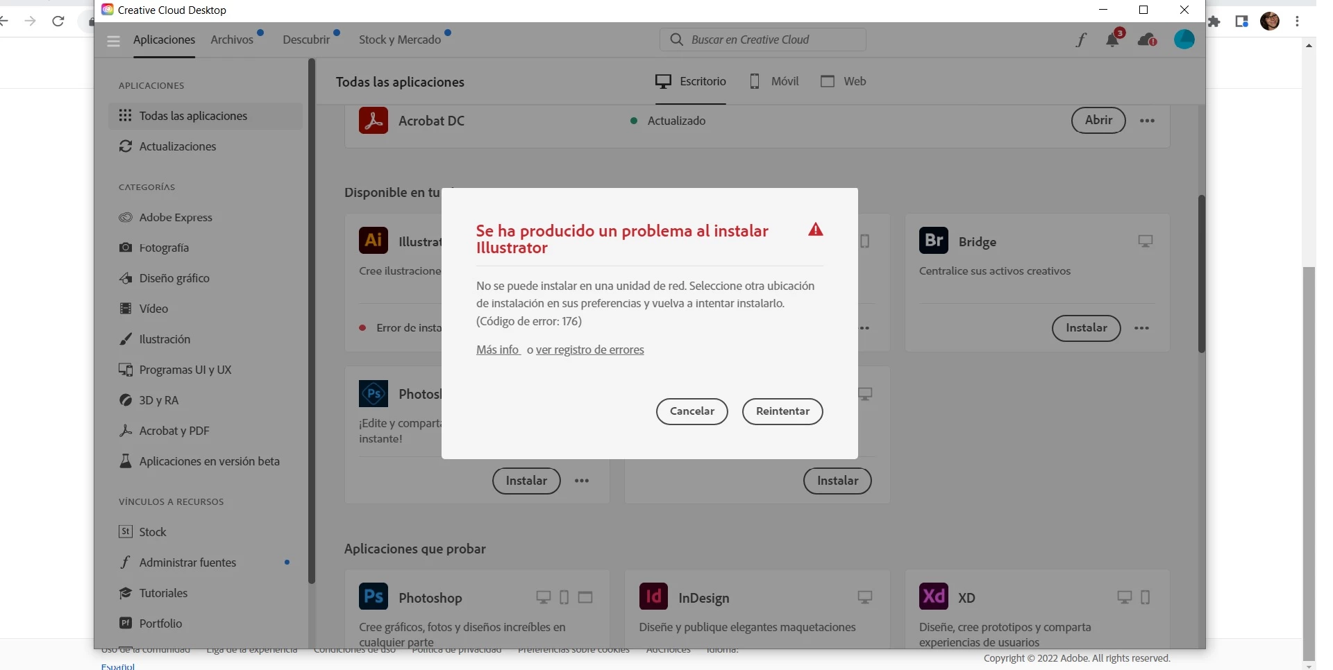

Hola! Ya publiqué este problema pero no obtuve ayuda, y como estoy pagando Illustrator necesito solucionarlo: Recienmente compré el Adobe Illustrator y al tratar de instalarlo en mi disco duro externo (mi computadora ya no tiene más espacio para otro programa) a través de Creative Cloud Desktop me tira el código de error 176, dice "El código de error 176 indica que intenta instalar la aplicación en una unidad de red. SOLUCIÓN: Seleccione otra ubicación de instalación en las preferencias del dispositivo e instale de nuevo la aplicación." Pero esto no puede ser ya que ya había podido instralar Illustrator en otro disco duro (que se me rompió) y no había tenido ningún tipo de problema. ¿Porqué ahora si?
Adjunto 2 capturas de pantalla.
Muchas gracias por su ayuda desde ya!!!

Hello! I already posted this issue but got no help, and since I am paying for Illustrator I need to install it: I ​​recently bought Adobe Illustrator and when I try to install it on my external hard drive (my computer has no more space) via Creative Cloud Desktop I get error code 176, it says "Error code 176 indicates that you are trying to install the app on a network drive. SOLUTION: Please select a different install location in device preferences and install the app again." But this cannot be the solution since I had already been able to install Illustrator on another hard drive (which broke) and did not have any problems.
Attached 2 screenshots.
Thank you very much for your help in advance!!!

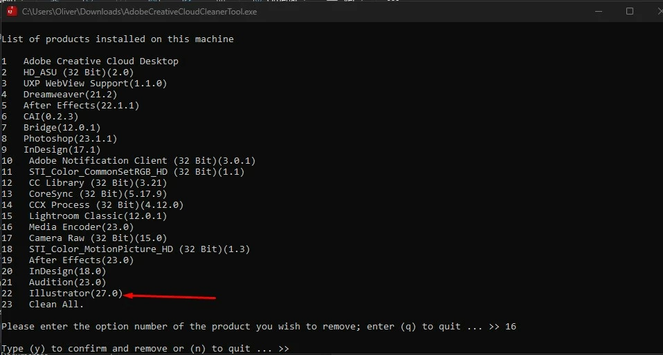

Hola @Rocío25579863ndkg Ya logré instalar Illustrator en mi computadora, te explico cómo lo hice:
Descargué la aplicación Adobe Creative Cleaner Cloud, clic derecho - Ejecutar como administrador
Luego sigues las instrucciones y selecciona la opción 4: CC Apps
Seleccionas la opción que corresponda a Illustrator, colocas la "Y" para aceptar y listo.
Luego intentas instalar el Adobe Illustrator...
oliverggl
November 3, 2022
Aquí te dejo las instrucciones del CC Cleaner Tool más detalladas
https://helpx.adobe.com/la/creative-cloud/kb/cc-cleaner-tool-installation-problems.html
