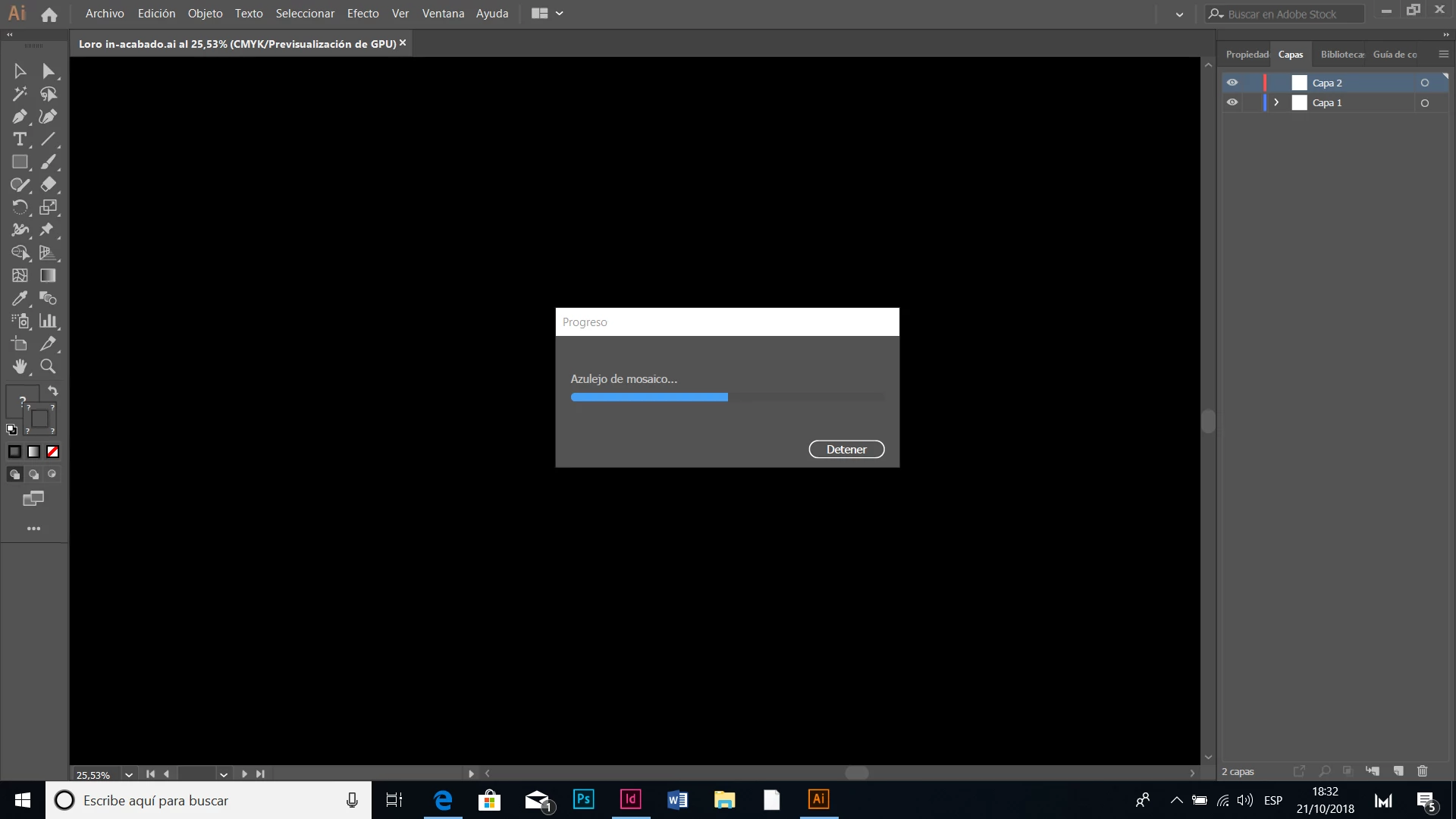

Buenos días,
Cada vez que intento ejecutar la opción "azulejo de mosaico" tarda entre 10-15 minutos y finalmente me indica que el Illustrator se ha bloqueado. No sé como salir de este bucle. ¿Alguna idea?
Muchas gracias y un saludo desde Barcelona!

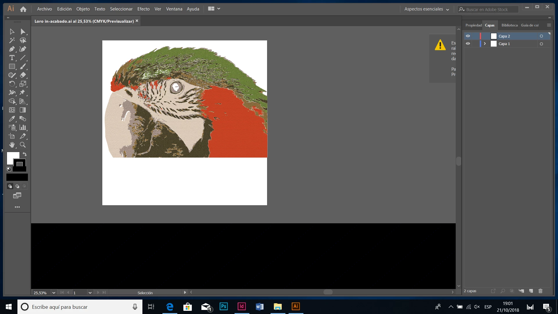

núriag85973948
October 21, 2018
Hola Eugenio,
Gracias por responder!
El Adobe Illustrator es CC 2019 versión 23.0
Incluyo pantallazos:
Al abrir el programa continua haciendo un proceso que inicié anteriormente (pantallazos 1 y 2)
Al cabo de un buen rato me intenta abrir la ilustración original (pantallazo 3) pero al rato me aparece un mensaje de bloqueo en la aplicación.
Espero que me puedas ayudar, muchas gracias!!

Eugenio.NYC
October 21, 2018
Hola Pilar
Estás tratando de aplicar azulejo a el loro o estás tratando de convertir el loro en azulejo?
Convertiste una foto en vectores? es decir el loro lo trazaste con
Creo que ese loro es un dibujo con muchos trazos muy complicado, quiero tratar de entender bien lo que quieres hacer
algunas observaciones
1- Reinicia illustrator presionando las opciones Control+alt+shift para reiniciar las preferencias, si illustrator te pregunta en recuperar el documento no lo hagas, pero perderás cualquier cambio
2- las ilustraciones muy complicadas son difíciles en convertir en azulejos, trata de disminuir el número de vectores
Me cuentas, suerte
