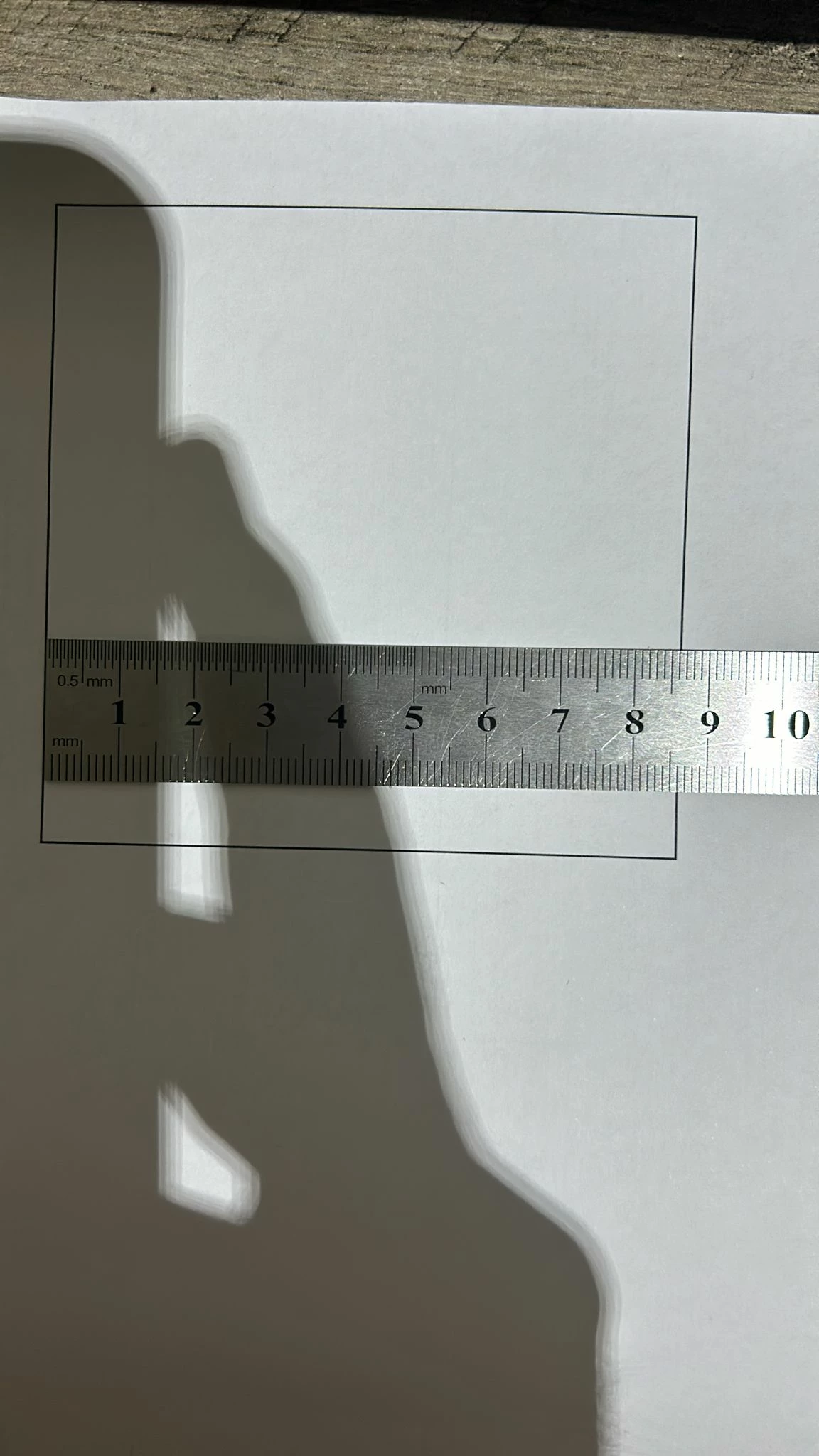

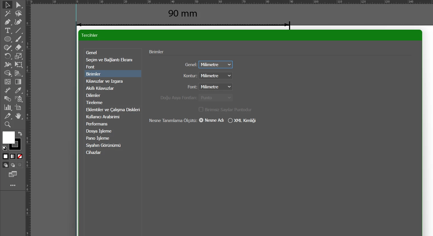

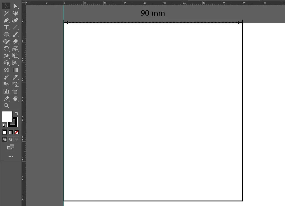

yaptığım çalışmalarımın boyutlarında sorun yaşıyorum. 90mm olarak yaptığım çalışmayı yazıcıdan çıkardığım zaman 86.5mm olarak çıkıyor sebebi nedir? Teşekkürler.

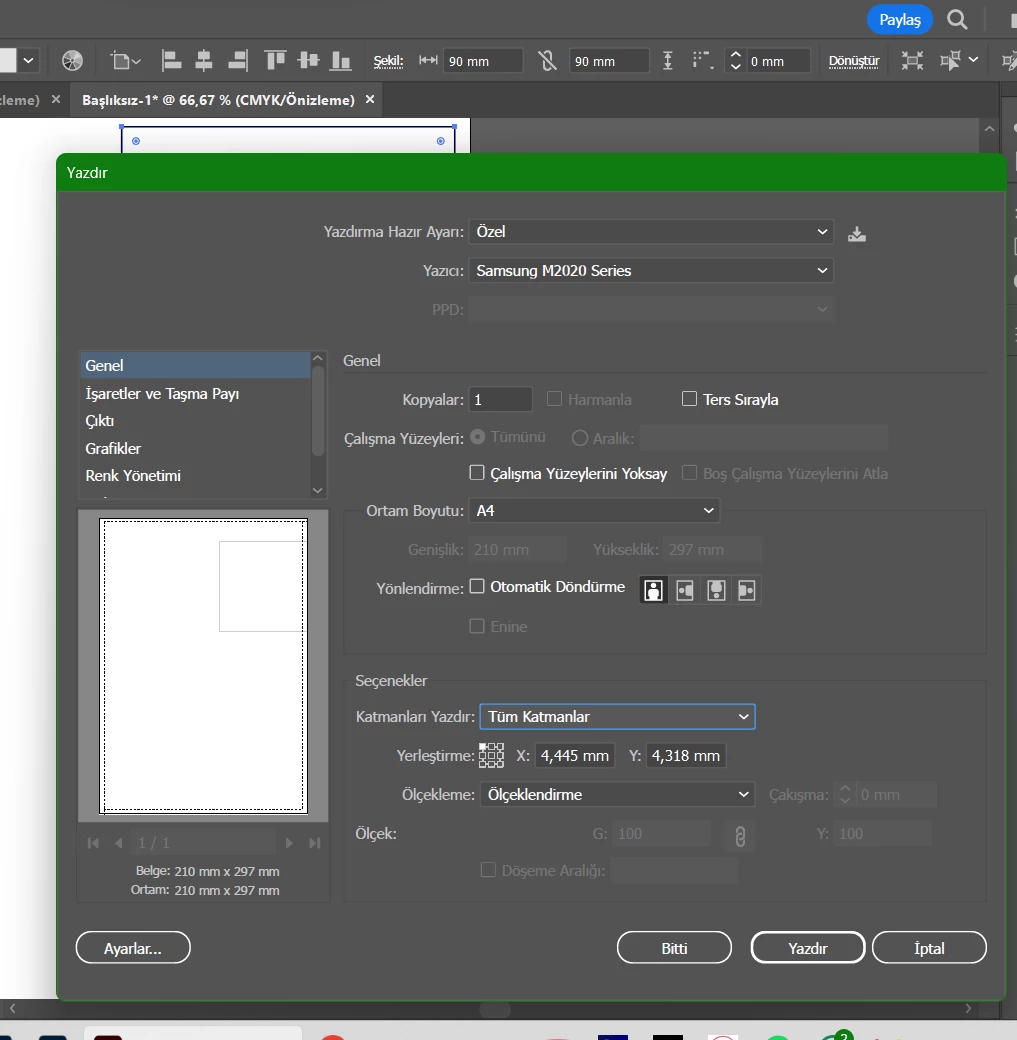

Muhammet,
Belki de Samsung m2020 yazıcının ölçeklendirmeyi kendisinin yapması için bir ayar kullanıyorsunuzdur?

Muhammet,
Ölçeklemeyi önlemek için, Ölçeklendirilmesin'i seçin.

What kind of printer is it?
Does it perhaps adjust the size of the print to the media or anything else when printing?
January 7, 2024
samsung m2020
Jacob Bugge
January 7, 2024
Muhammet,
Maybe silly, but what happens if you set the upper left corner to X = Y = 0 instead of 4,445 and 4,318?
