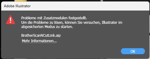

Hallo zusammen,
seit kurzen erhalte ich beim Starten vom Adobe Illustrator folgende Meldung:
Hat jmd vll. eine Idee, was ich hier machen kann, damit ich wieder über den Illustrator aus auf meinen Brother ScanNCut CM750 (Plotter) zugreifen kann? Vor ein paar Wochen, hatte es noch tadelos funktioniert.

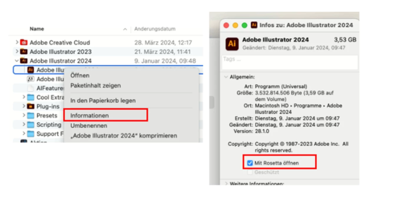

Ich habe eine hilfreiche Antwort von Brother auf das Problem bekommen, die mir geholfen hat:
Plug-ins von Drittanbietern sind im nativen ARM-Modus nicht verfügbar.
Um diese nutzen zu können, muss Illustrator im Rosetta Emulationsmodus ausgeführt werden.
Eine kurze Anleitung:
Gehen Sie im Finder auf Programme, öffnen Sie den Ordner Adobe Illustrator und klicken Sie mit der rechten Maustaste auf Adobe Illustrator 2024.
Wählen Sie Informationen aus dem Kontextmenü. Aktivieren Sie nun das Kästchen "Mit Rosetta öffnen“
Schließen Sie das Fenster und starten Sie Adobe Illustrator erneut. Dadurch wird das Plugin automatisch mitgeladen.
Sollte sich Rosetta nicht automatisch installieren oder nicht starten:
  • Öffnen Sie das Terminal.
  • Führen Sie den folgenden Befehl aus: /usr/sbin/softwareupdate --install-rosetta
In einigen Fällen ist ein Neustart des Macs erforderlich, damit Rosetta aktiviert wird.

I would install the previous build of Illustrator until a new version of the Brother software is available.
https://helpx.adobe.com/download-install/using/install-previous-version.html
Chris27706790139x
Dec 27, 2022 7:56 PM UTC
i have already made unfortunately without any positive success
Kevin Stohlmeyer
Dec 27, 2022 8:07 PM UTC
The CM750 is only supported up until Illustrator CC2021.
https://support.brother.com/g/b/faqend.aspx?c=eu_ot&lang=en&prod=hf_cm750euk&faqid=faqh00101514_000
You will need to contact Adobe Support and ask for a link to download CC2021 and do not upgrade your software from there.
To contact, log into https://helpx.adobe.com/contact.html with your associated Adobe ID.
Click the chat bubble at the bottom right.
