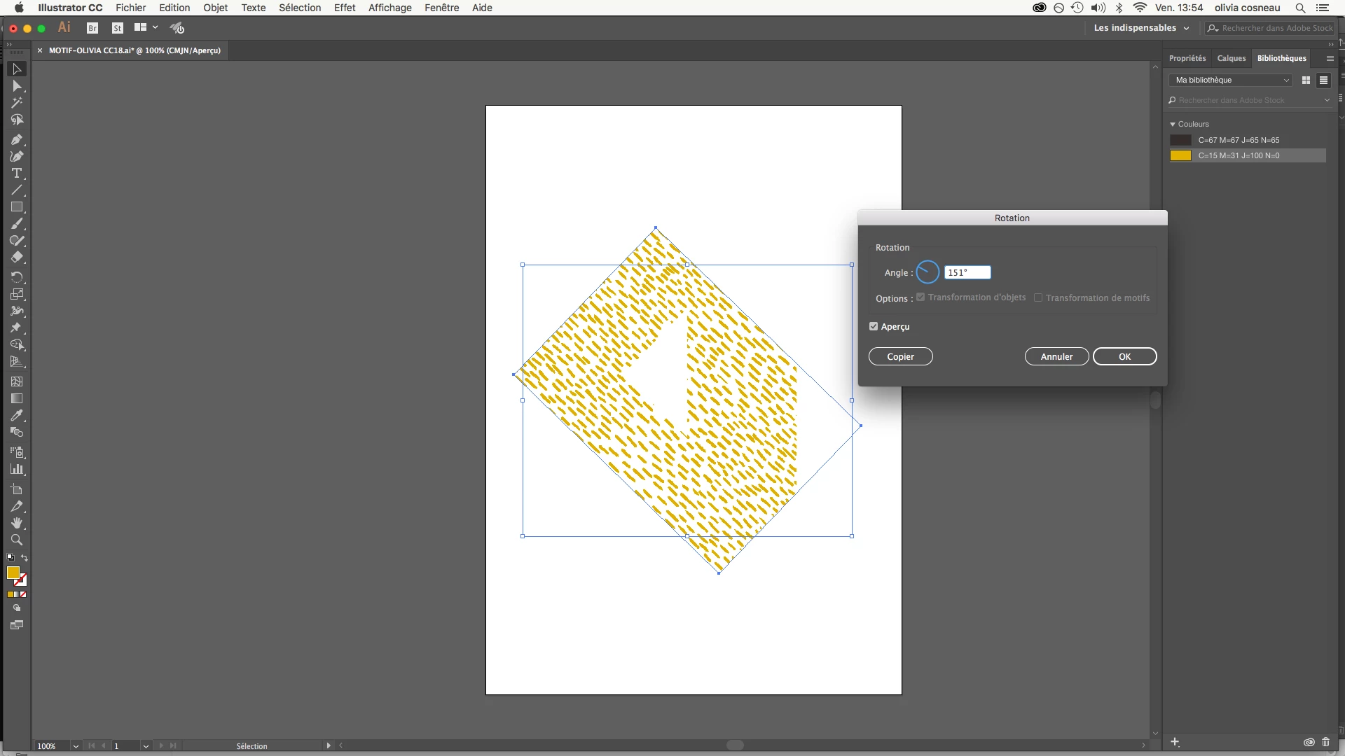

Hello, I installed Illustrator CC18 three days ago and since, when I open a file that contained a pattern which was turned, it is unstructured: some larges transparents lines appear in the shape that contained this pattern before (it breaks all my images I open !). And I can't enter any bitmap patterns that I turn (90°) in the color chart window anymore !

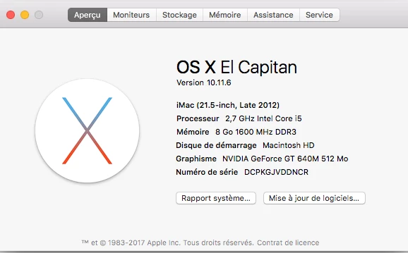

    Larry G. Schneider
    December 1, 2017
    Your Graphic Card is the problem from what you have shown. You will need more graphic memory to work with current versions of AI.

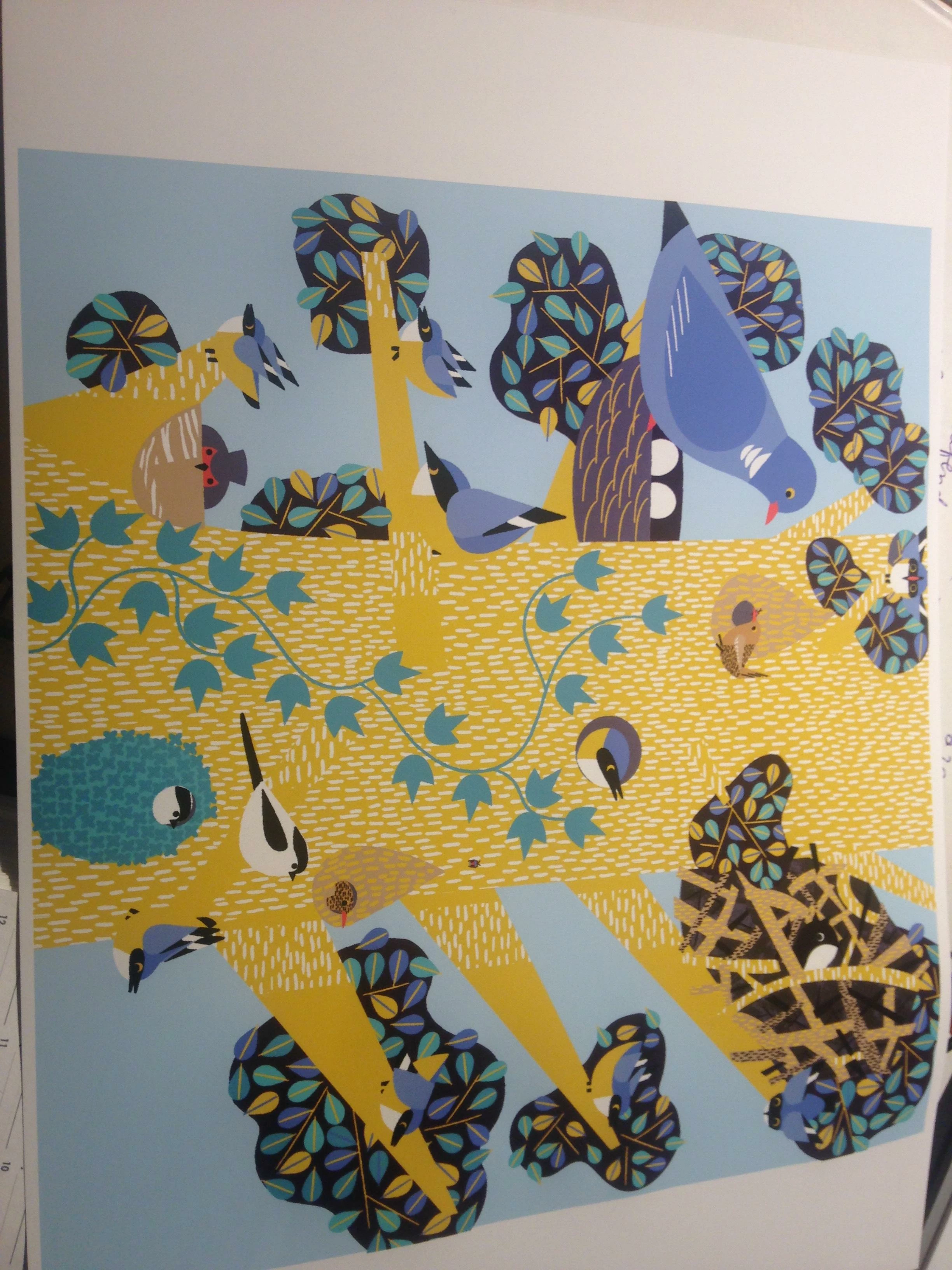

    Alors j'ai voulu  imprimer mon image avec mon mac book pro qui  n'avait pas ce problème à l'écran et voilà l'impression ! ce qu'on ne voit pas à l'écran apparait comme sur mon iMac ! ça n'est jamais arrivé avec la CC17

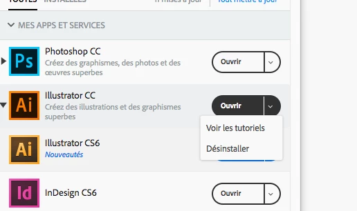

    Alors j'ai encore un problème, chez moi, ça ne me propose pas les anciennes versions quand je clique droit
    Ton Frederiks
    December 1, 2017
    Strange, try to quit the CC app and reopen it.
    Or else D´sinstaller Illustrator CC and see if you can install Other versions.

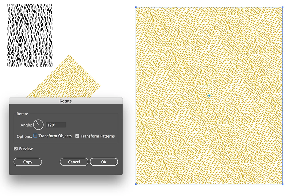

    I do not see a pattern in your swatches panel.
    If I color your bitmap and make it a pattern, I can fill objects and rotate the pattern without problem.

    Alors j'ai réinitialisé les paramètre par défaut et ça n'a rien changé. Je remarque que si je modifie le motif ( sans toucher à la forme d'origine ) AVANT de le mettre dans la palette Nuancier, ça fonctionne, le motif est bon. C'est mieux que rien mais pas très pratique car cela veut dire qu'à chaque besoin de transformation, je dois ressortir le motif original et le modifier  le motif avant de rentrer dans le nuancier.

    Ok, je recommence en français : j'ai habitude de fabriquer des motifs en bitmap sur photoshop que j'incorpore dans mes  formes illustrator. Quand je les ouvre sour Illustrator, ces motifs bitmaps sont à la base noir et transparent,(c'est une trame) je passe le noir dans la couleur désirée et je glisse le motif dans ma palette de nuancier : je peux (enfin pouvais !) ensuite faire ce que je veux de mon motif grâce à la palette transformation d'objet (je décoche modification de l'objet ) agrandissement, réduction, rotation…Depuis que j'ai installée la CC18, lorsque j'ouvre un fichier qui contenait un motif que j'avais modifié, il apparait des grandes bandes transparentes dedans(il n'est plus au raccord , il est comme en damier) Et ça sort comme ça à l'impression. J'ai remarqué aussi que je n'arrive plus à incorporer un motif bitmap que j'ai fait pivoté  de 90° dans la palette nuancier. J'ai rouvert le même fichier sous illustrator CS6 et le défaut de motif n'apparait pas. c'est donc bien lié à la CC18…
