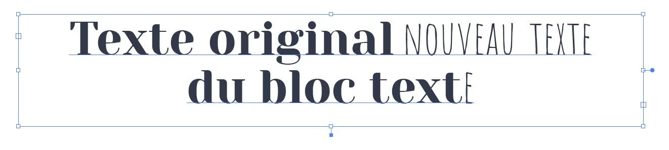

Bonjour,
j'ai un bug sur le logiciel au niveau de la police d'écriture. Quand je veux entrer n'importe quel caractère dans un mot déjà écrit, la police d'écriture existante n'est pas respectée et le logiciel contraint une autre police totalement différente à chaque fois. J'ai supprimé cette police de mon ordinateur, mais le problème ne se résout pas et Illustrator cherche toujours cette police lorsque je tape un mot.
Merci d'avance pour votre aide.

Bonjour,
J'ai le même problème, le logiciel rajoute le caractère dans une des dernières polices utilisées, et non pas dans celle du mot que je veux modifier. Je dois retourner dans la liste de caractère pour réattribuer la police originale à tout le bloc texte.

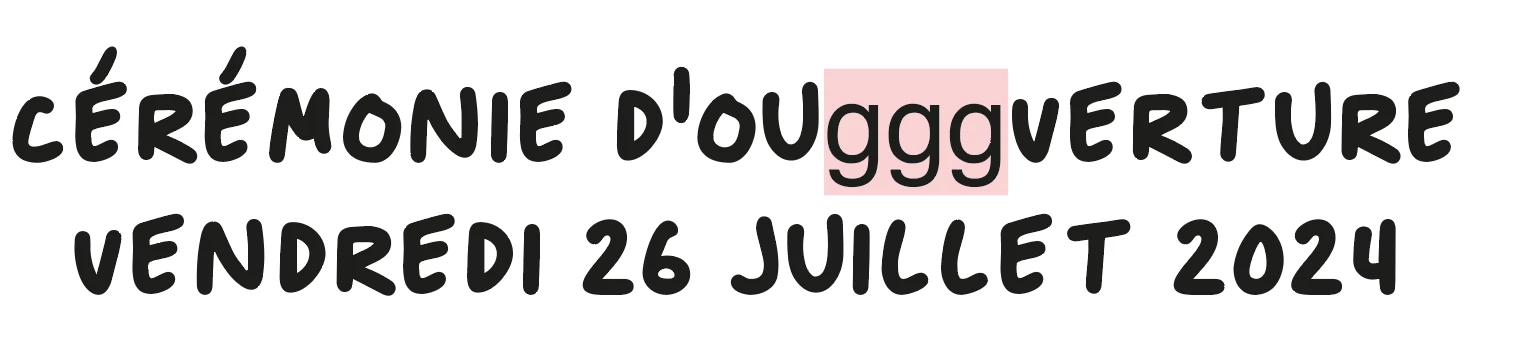

Hello @Armel5DF4,
I'm sorry to hear about your experience. Our product team is aware of the problem and is investigating it. Please upvote this UserVoice (https://adobe.ly/41ksj2x...) to get notified of any updates.
Also, try turning off Enable Missing Glyph Protection under Illustrator's Type preferences and share your observations.
Looking forward to hearing from you.
Anubhav
Dec 11, 2024 9:40 AM UTC
Ca marche !!! Génial !!
J'ai désactivé la protection contre les glyphes manquants et le problème est résolu !!
Mille merci !!!
