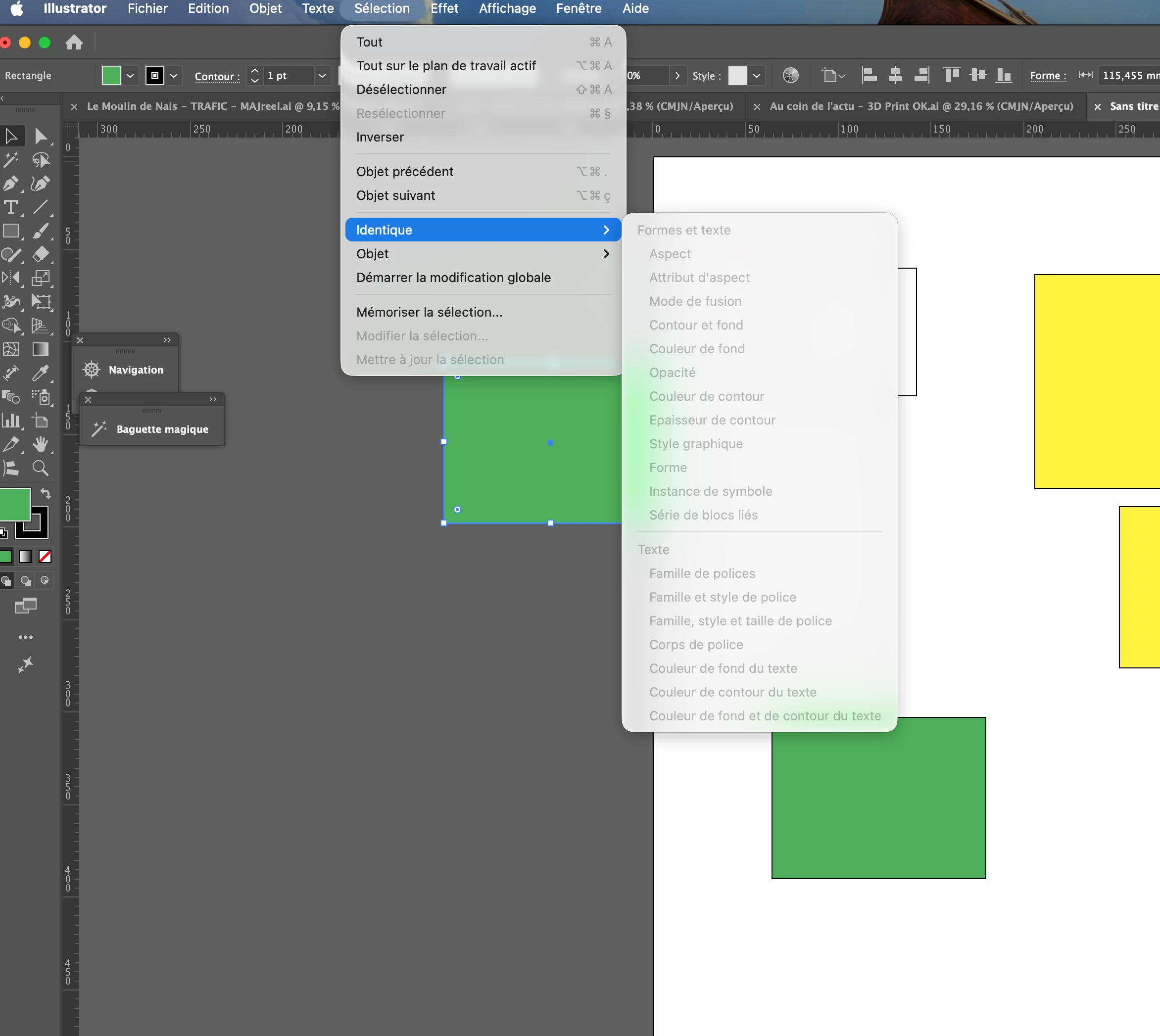

BUG: Options de sélection "Identique" grisées
adobe Illustrator : Version : 30
Système d'exploitation : macOS Tahoe
Description du problème
Les options de sélection par apparence sous le menu Sélection > Identique sont inaccessibles (grisées) ou manquantes, même après avoir sélectionné un objet graphique simple et valide, et en présence d'objets dupliqués et identiques dans le document.
Étapes de reproduction
  1. Créer un nouveau document (ou utiliser le document actuel).
  2. Créer ou insérer plusieurs objets graphiques simples (ex. : des rectangles) avec exactement la même Couleur de fond (Fill Color). Les objets ont été dupliqués ou copiés/collés, garantissant une couleur de fond identique.
  3. Sélectionner un des objets avec l'Outil Sélection (Flèche Noire, V).
  4. Aller dans le menu Sélection.
  5. Ouvrir le sous-menu Identique.
Résultat observé (Le Bogue)
Le sous-menu Sélection > Identique affiche plusieurs options grisées (non cliquables).
  • L'option spécifique "Couleur de fond" (Fill Color), qui devrait être présente et active pour sélectionner des objets de couleur identique, est soit manquante, soit grisée et inaccessible.
  • Seules les options de navigation comme "Objet précédent" et "Objet suivant" sont activées (comme visible sur la capture d'écran fournie).
Tentatives de résolution déjà effectuées
  • Vérification de la couleur : Les objets sont des duplicatas, garantissant une couleur de fond et de contour identique.
  • Test sur un nouveau document : Le problème persiste sur un document vierge.
  • Vérification des calques : Les objets ne sont pas verrouillés ou masqués.
  • Dégroupage : L'objet a été dégrouper (si nécessaire) pour s'assurer qu'il s'agit d'un tracé simple.
  • Utilisation de la Baguette Magique : L'outil Baguette Magique fonctionne correctement pour sélectionner tous les objets de la même couleur de fond, ce qui confirme que la couleur est bien la même.
Conclusion : La fonctionnalité de sélection par apparence via le menu Sélection > Identique semble être bloquée ou désactivée sans raison apparente pour l'objet sélectionné, malgré la présence d'objets correspondants dans le document.

October 31, 2025
Bonjour, Après plusieurs redémarrages de l’ordinateur et d’Illustrator, le problème semble résolu. Cependant, je n’ai pas identifié la cause exacte de ce bug.
