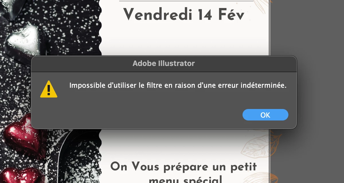

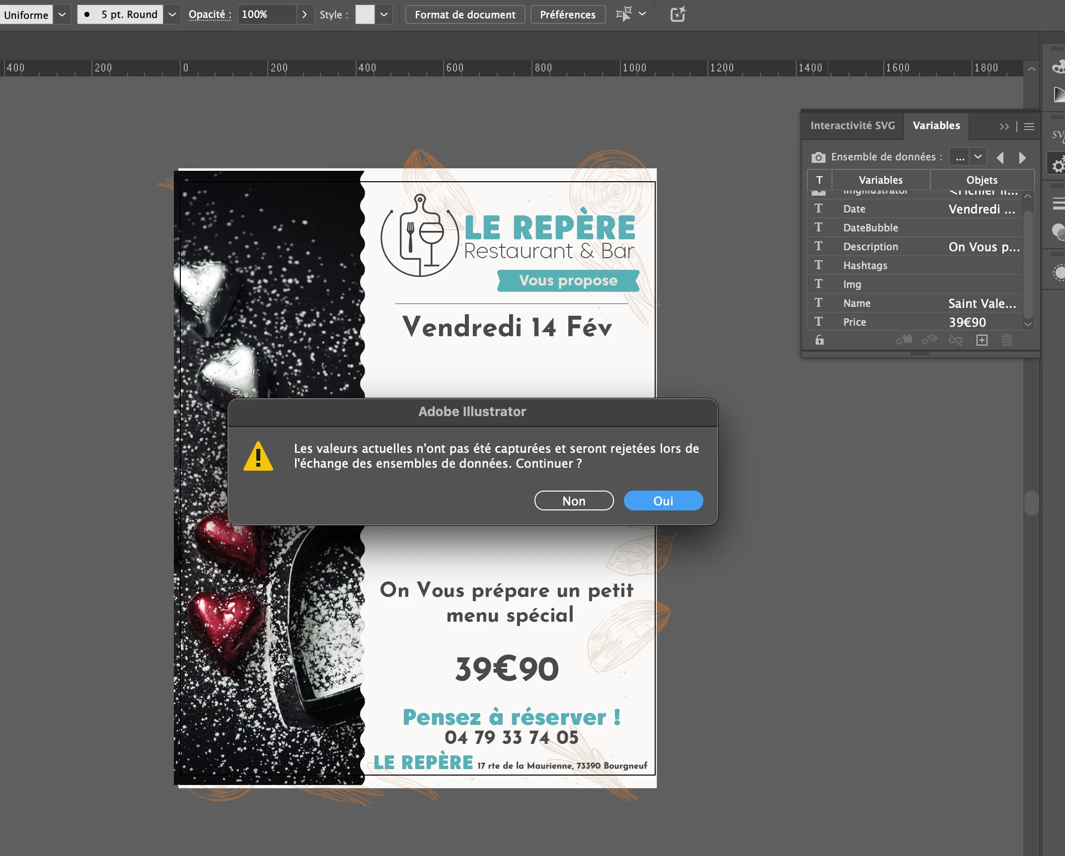

J'ai un nouveau bug dans illustrator un peu chiant, je trvail enormément avec les variables et aujourd'hui ça bug. Quand je recharge le fichier CSV (qui n'a pas été modifié entre la dernière fois où ça marchait (il y a un mois environ)) il me met le message d'erreur.
Et quand je souhaite passer d'un ensemble de données à un autre il me met un message d'avertissement et quand je valide il me met le même message d'erreur.

@creative explorer Thanks for passing by ! I've tried both of your solutions but no one works. I even try to remake an all new file, with new variable links etc, but I have the "Unknown error" every time. I'm struggling understanding why now I have an error whereas last month it just works fine as it always did. Could illustrator have change the way it reads CSV files or something like that ???
