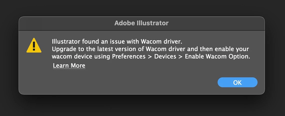

Essa mensagem anula toda abertura de arquivo quando o Illustrator é inicializado.
Uso a CTH 470 Bamboo, apesar de ultrapassada, resolve bem o meu trabalho.
Tenho o driver instalado no Mac OS Monterrey.

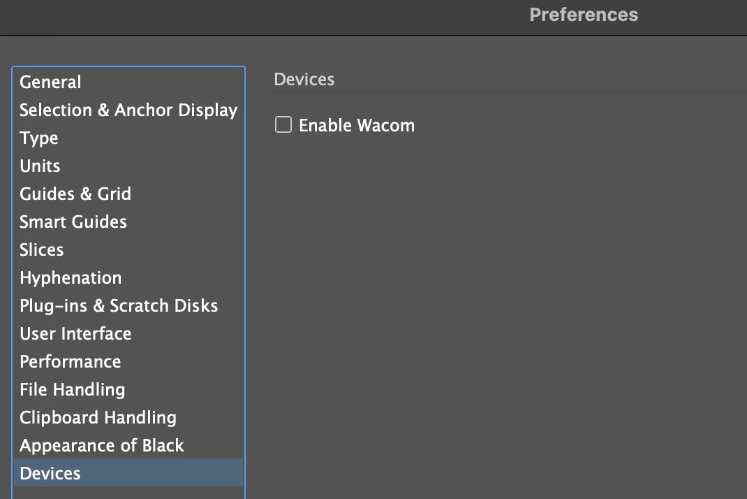

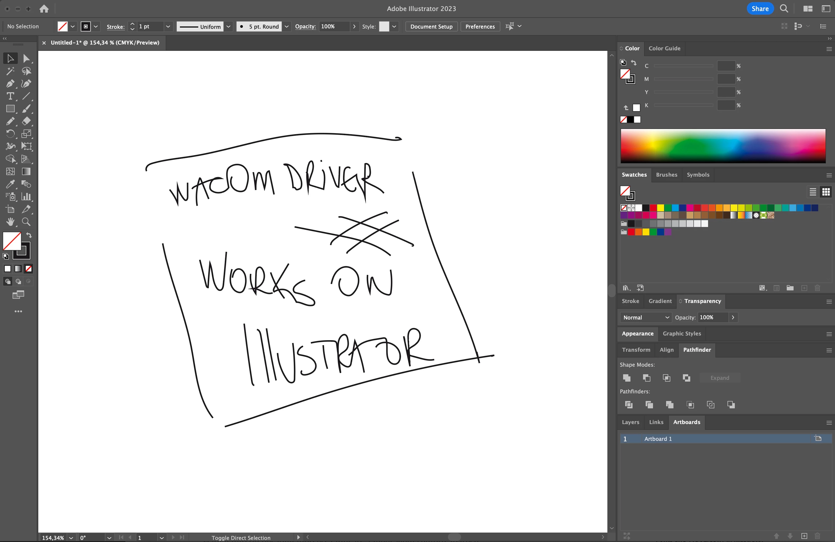

Tudo funciona perfeito, exceto o Illustrator, que não reconhece que a tablet está instalada e abre toda inicialização essa mensagem de HABILITAR o driver.
Habilitanto ou desabilitando essa função, a mensagem sempre aparece.
Qual a solução?

It's an unofficial driver. I would be glad that I don't have to scrap my tablet (thanks to your post I found that driver - will try it with my Intuos 3)
This one, right? https://github.com/thenickdude/wacom-driver-fix/releases

Hello @DLM16B8,
We understand that encountering technical issues can be frustrating. We are here to help and would recommend reverting to an older version of the Wacom driver (6.3.46-2) and let us know if it helps resolve the trouble you are having.

Esto usando a versão do driver 5.3.7-6-patched, não oficial, pois os drivers da Wacom nao funcionam mais com a CTH. E foi o que encrontei em foruns com pessoas tendo o mesmo problema. A solução foi um usuário que criou esse driver compativel para nao tem uma tablet inutilizavel em casa. Porém, eu só queria que esse pop-up irritante parasse de abrir toda vez que eu inicio o Illustrator. Não há nada que impessa ele de abrir.

Monika Gause
March 1, 2023
And when you enable it, does the tablet then work?
If that is the case, I would just leave it as that, since you already said that the tablet is old.
You can try and downgrade the driver, since the most recent Wacom driver is not compatible with Illustrator.

Estou usando a versão do driver 5.3.7-6-patched, não oficial, pois os drivers da Wacom nao funcionam mais com a CTH. E foi o que encrontei em foruns com pessoas tendo o mesmo problema. A solução foi um usuário que criou esse driver compativel para nao tem uma tablet inutilizavel em casa. Porém, eu só queria que esse pop-up irritante parasse de abrir toda vez que eu inicio o Illustrator. Não há nada que impessa ele de abrir. A pen tablet funciona normalmente pra qualquer programa...porém o que nao funciona é o Illustrator reconhecer que ja existe um driver instalado e funcionando. :////////
