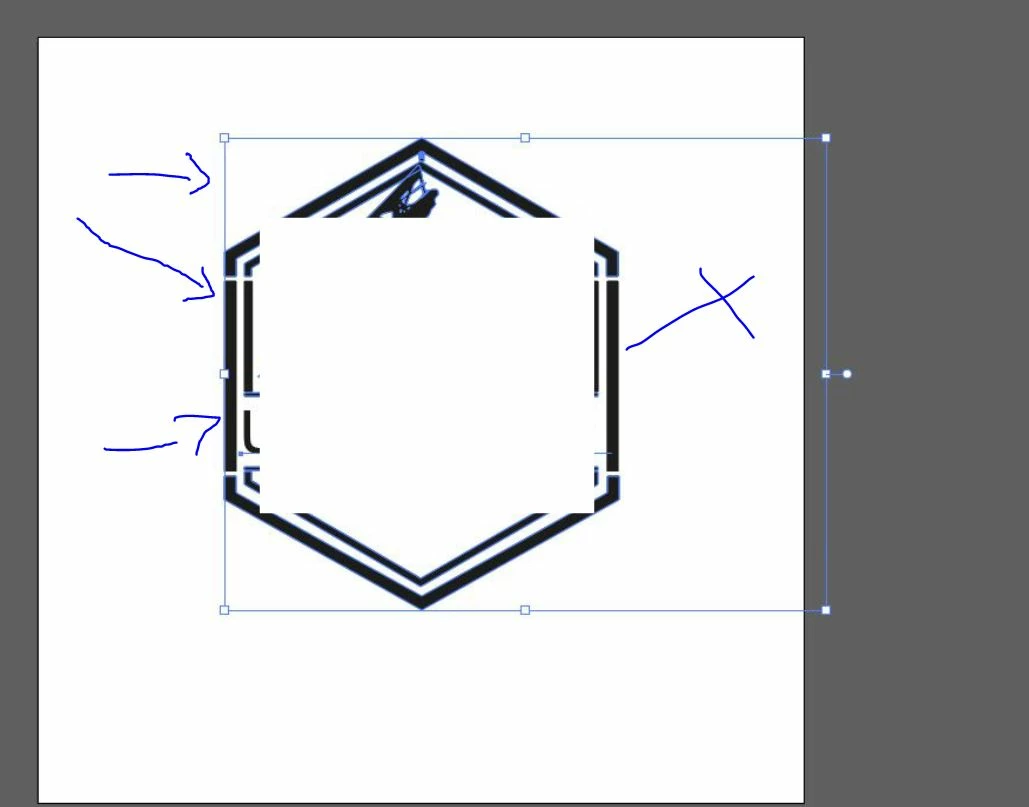

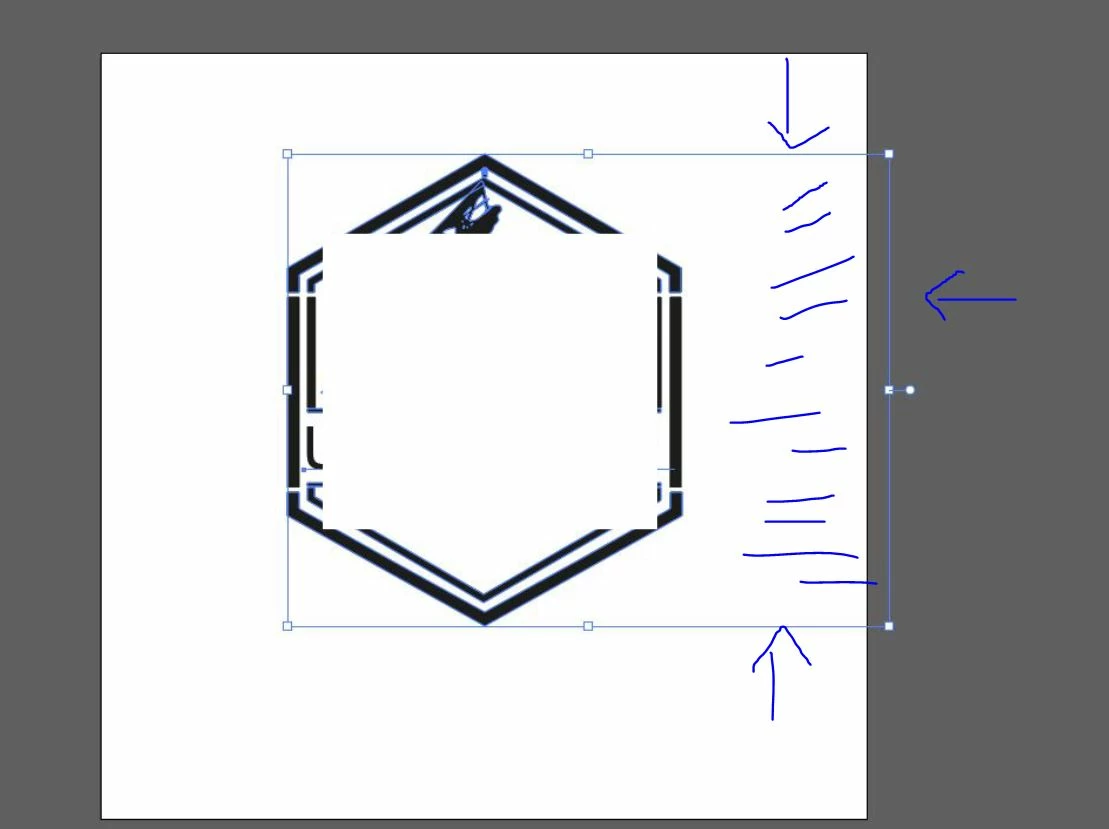

Hello Community,
i have begin with working with Illustrator at the school but i have a Problem with my Object. I want to export my file as Png but the exported file is not in the centre.
i think the reason why is cause of the empty site of my object. I have try to crop but i got a fail alert its not allowed. Can anyone help me please or do you got ideas?
why it is not like the left side?
please commuity help me 😞

Select all
Shift O to switch to artboard tool
in upper left change custom to fit to selected art
file >> export as >> png
Check use artboards

Konntest du mithilfe der Pfadansicht dein Problem lösen? Falls nicht, dann ziehe einfach mit dem Direktauswahlwerkzeug eine „Auswahlmarkise“ über den fraglichen „leer“ erscheinenden Teil deiner Zeichnung. Auf diesem Weg solltest du einige in Frage kommende Ankerpunkte markieren können. In der Ebenenpalette kannst du anschließend mit dem Lupen-Icon die ausgewählten Pfade identifizieren und löschen.

Go to View > Preview and show that screen shot. There must be some art on your page that does not print or show.
You could also choose Use Artboards, and set a tight artboard around the wanted section of the art.
