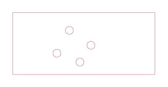

Bonjour à tous,
Je veux positionner 4 cercles sur un rectangle de mon plan de travail. Je veux que chaque cercle coïncide avec un des angles de mon rectangle sur mon plan de travail. J'ai essayé de réaliser cette tache avec Chat GPT mais il semble oublier quelque chose...

polotroboAuthor
January 25, 2023
J'ai utilisé Chat GPT pour me générer 4 cercles et pour les positionner dans un calque.
Je veux maintenant que chacun de mes cercles soit aligné sur un des angles de mon contour qui s'appelle "CONTOUR"
            What I have                vs             What I want
