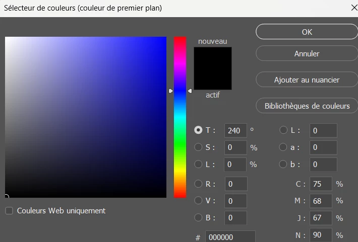

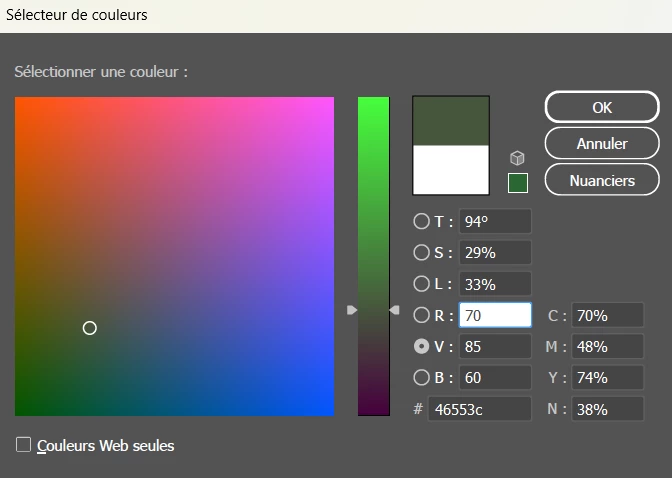

Sans avoir souvenir d'avoir changer quoi que ce soit dans mes paramètres de base d'Illustrator, mon spectre de couleurs dans le sélecteurs de couleurs n'est plus le même.
Alors qu'avant, j'avais les déclinaisons d'une même couleur, aujourd'hui, je me retrouve avec un panel de couleurs différentes.
Sauriez-vous quel paramètre faut-il changer pour revenir à la configuration initiale ?
(Je vous mets les photos du spectre que je pouvais avoir avant (que j'ai pris sur Photoshop), et celui que j'ai actuellement, avec le dégradé bleu/rouge)
Merci à tous pour votre aide !
Sarah

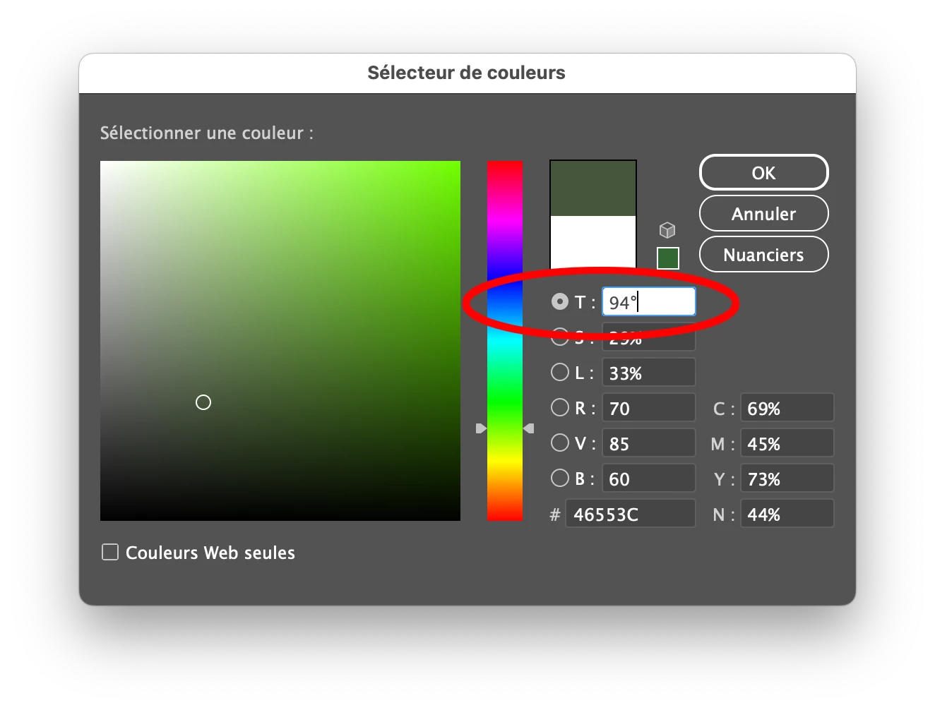

Bonjour,
Quand dois-je vérifier le bouton T ?
Si je l'active sur mon plan de travail, cela sélectionne l'outil Texte. Si je l'active dans le sélecteur de couleur, rien ne se passe.
Check this one:

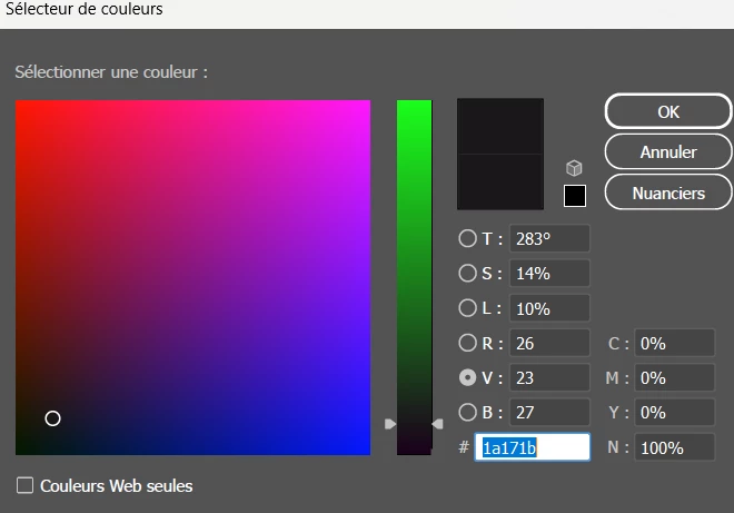

sarah_vldAuthor
Sep 3, 2024 2:49 PM UTC
Bonjour,
En changeant les paramètres, cela change uniquement la teinte mais ne revient pas au spectre par défaut.
Ton Frederiks
Sep 3, 2024 4:40 PM UTC
Check the T button for the default setting.
