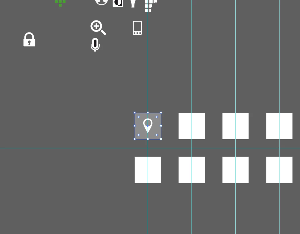

Bonjour,
Je souhaiterais changer la couleur des plans de travail qui sont blanc par défaut dans illustrator. Est ce possible ?
Je m'explique j'ai un set d'icones qui normalement est de couleur blanche. J'aimerais pouvoir changer la couleur du plan de travail, mettre quelque chose de plus sombre afin de garder mon set d'icones blanc lorsque je le dispose sur chaque plan de travail. J'ai pensé à ajouter un calque de couleur en background de chaque icone, mais j'imagine qu'il y a surement une méthode plus intelligente ? cf. la photo ci dessous où j'ai ajouté un rectangle de couleur grise sur un de mes plans de travail, mais bon c'est pas super efficace j'aimerais que cela s'applique sur tous mes calques..
Merci beaucoup !

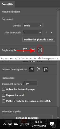

Merci pour cette info qui effectivement devrait marcher en temps normal! Je l'avais déjà essayé mais cela ne fonctionnais pas jusqu'à temps que je fasse une manip supplémentaire. Si jamais vous avez le même pb, voici ce qu'il faut faire en plus:
Donc Fichier>Format de document>(cocher) simuler le papier couleur.
Si il ne se passe rien après ça (peut être que ce c'est lié qu'à mon PC) sélectionnez un plan de travail et allez dans le panneau des propriétés, puis cochez/décochez l'option "Cliquez pour afficher le damier de transparence" cela devrait updater la couleur du fond de vos plans de travail.

Bonjour,
Dans Format de document > Simuler le papier couleur
