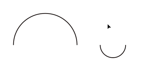

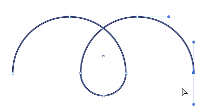

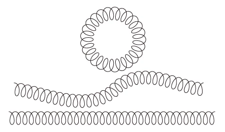

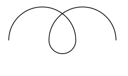

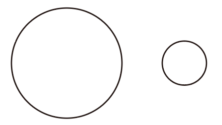

Salut Patrick.
Dessinez un grand cercle et un petit cercle.
Sélectionnez la moitié inférieure d'un grand cercle et la moitié supérieure d'un petit cercle avec l'outil de sélection directe et supprimez-les.
Alignez les bords du grand arc avec le petit arc.
Dupliquez l'arc le plus grand et alignez-le avec l'autre extrémité de l'arc le plus petit.
Connecter les arcs.
Supprime une partie des arcs de gauche et de droite.
Aplatissez à votre goût.
Si vous le dupliquez et le connectez ensemble, il devient comme une bobine.
Si vous l'enregistrez dans la brosse à motifs, vous pouvez également le plier librement.
