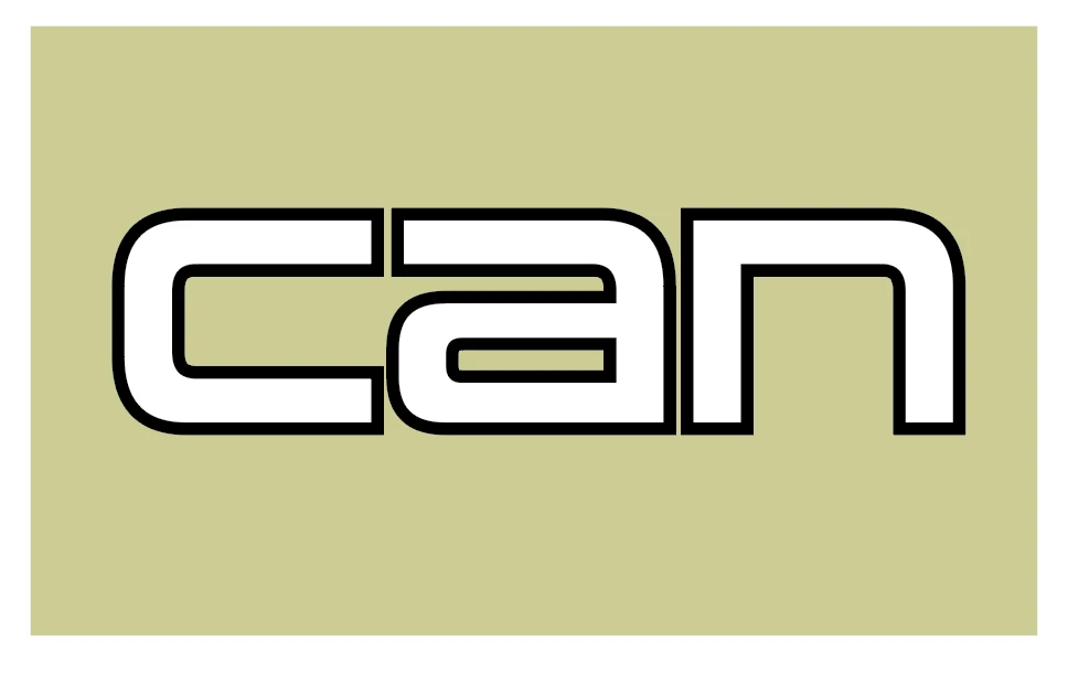

Como deixar forma atrás do texto ?
Olá,estou com uma dúvida nesta arte,gostaria de saber como deixo essa forma atrás do texto ? Eu tentei utilizar o traçado no Illustrator,mas a mesma não fica reto como está nesta imagem,já utilizei as opções do traçado e não obtive sucesso.

@Jorge Gossain Neto trying to figure what exactly you are trying to accomplish here. Are you trying to do this:
or is there a reference of an image that you want to replicate?
