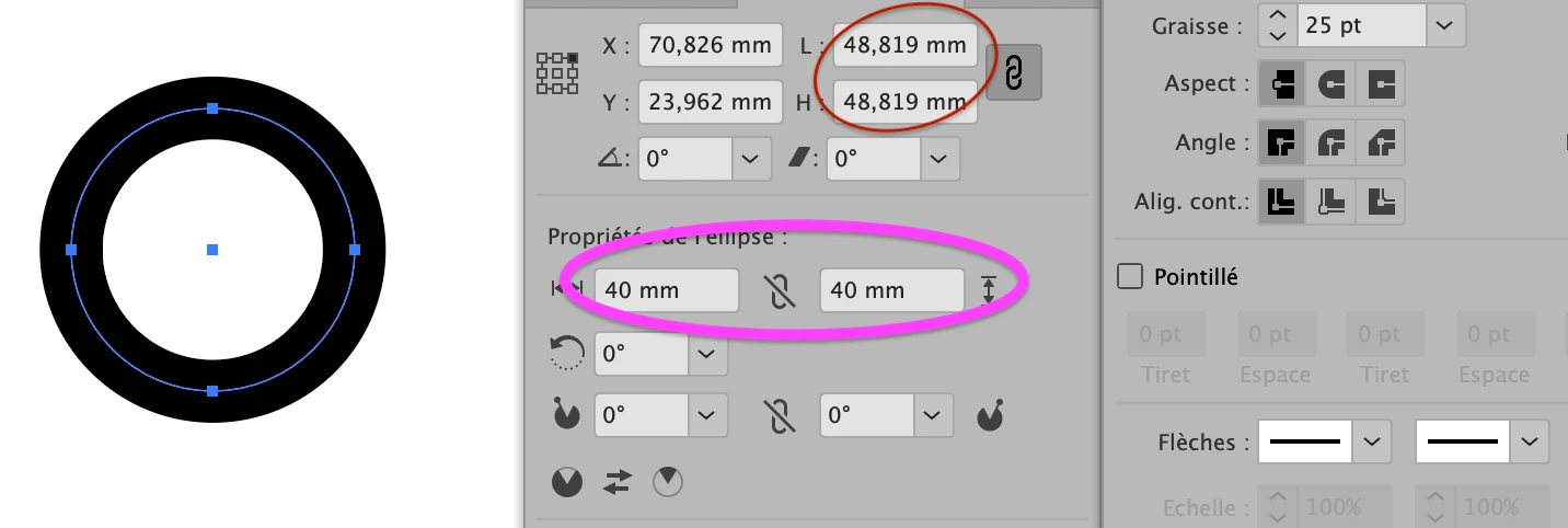

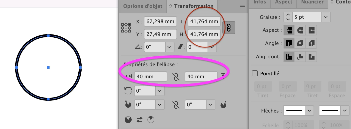

Bonjour à tous, je cherche comment enlever l'option de calcul taille des blocs avec le contour pris en compte. Par exemple, lorque je fais un rond de 40x40 avec 25pt de contour ou 1pt, je voudrais qu'il reste toujours à 40x40... pour l'instant dans mon illustrator ce n'est pas le cas... la taille change en fonction du contour appliqué.
Merci pour votre aide.

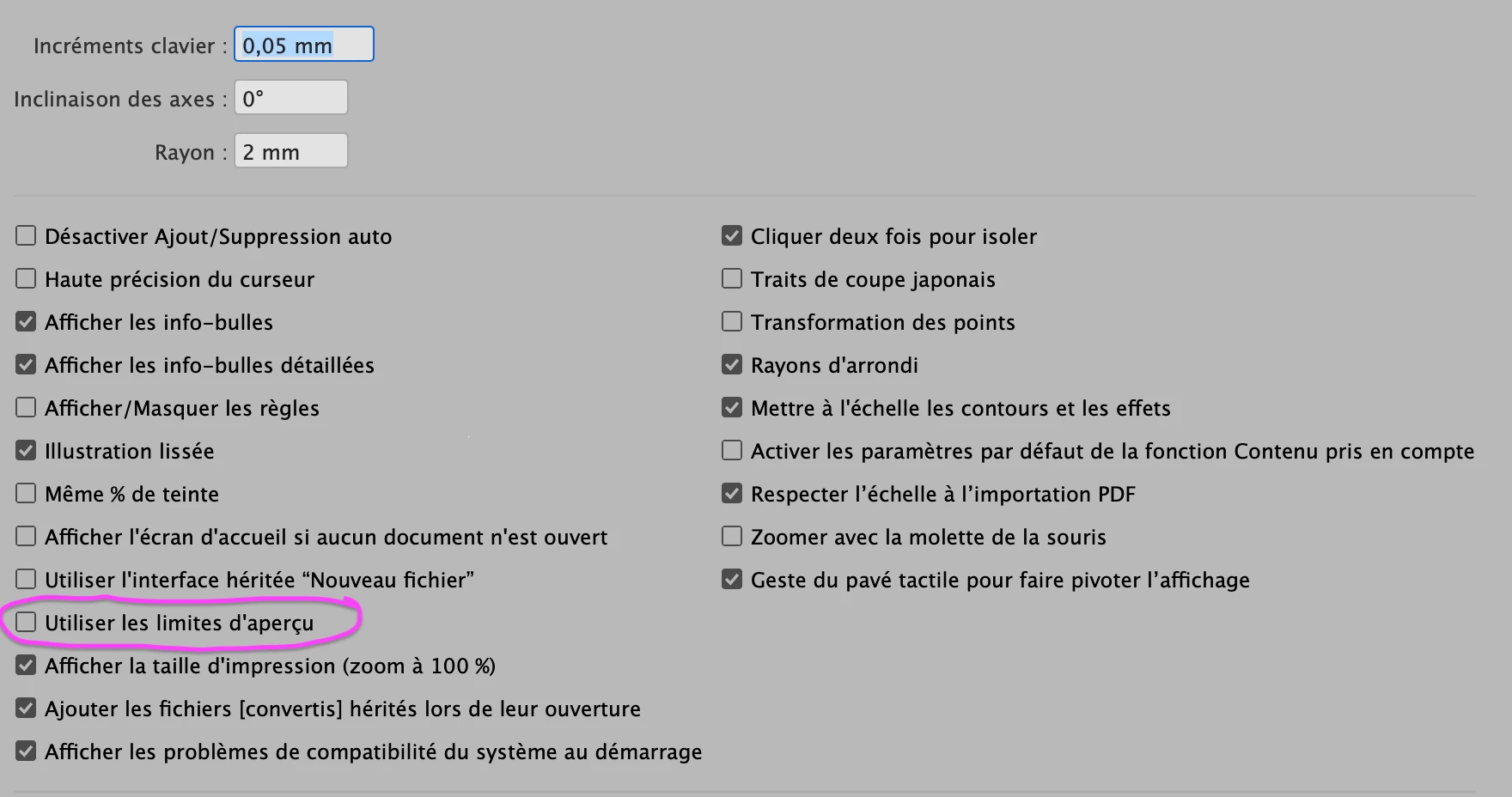

Is  "Use Preview Bounds" checked in the Preferences?
February 3, 2022
I've been struggling with it for days, what an obscure term for a simple function...
Thanks a lot 😉

Good to hear that helped.
It can also be turned on/off in the Align panel menu.
