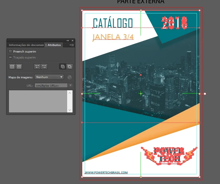

Como verificar se minha arte tem objetos ou textos com a opção de sobreposição ativada?
Como desativar essa função?

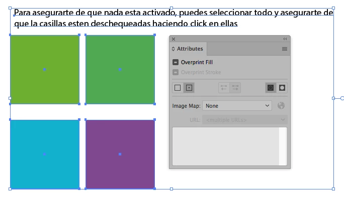

Debes hacer click cuantas veces sea necesario sobre el cajoncito hasta que quede des-chequeado.
Tambien intenta seleccionando específicamente el elemento que ves sobreimpreso y ver si esta activado el overprint.
Tambien debes verificar que dicho elemento estando seleccionado no tenga una opción de transparencia activada, abre la ventana de apariencias y verifica que este en modo normal. Parece que en tu imagen la foto esta con algun efecto de transparenciaa como multiplicar o algo asi.

BravosiAuthor
September 21, 2018
Agradeço pela resposta.

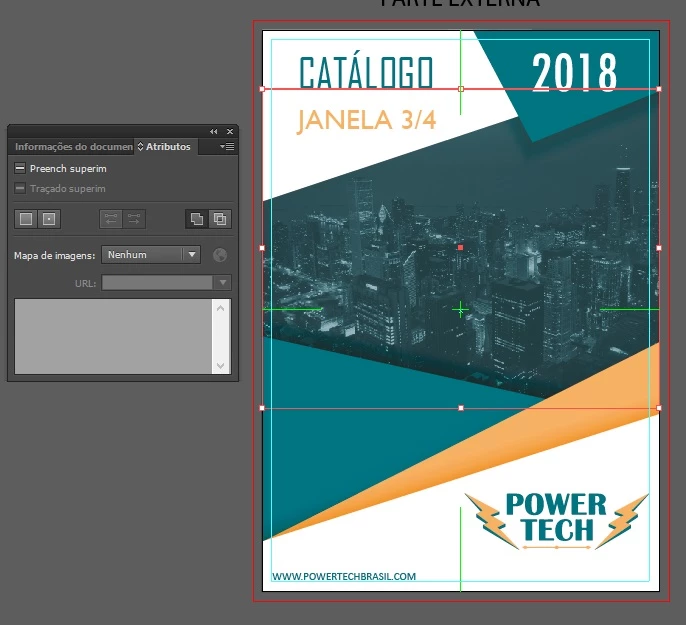

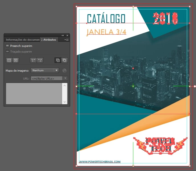

No entanto, quando sigo o procedimento, continua com sobreposição.
Consigo abrir a janela aparência, ele mostra haver sobreposição.
Seleciono para remoção dessa característica e fica em branco.
Depois disso, verificando separadamente, vejo sobreposição.
Por favor, o que fiz errado?
