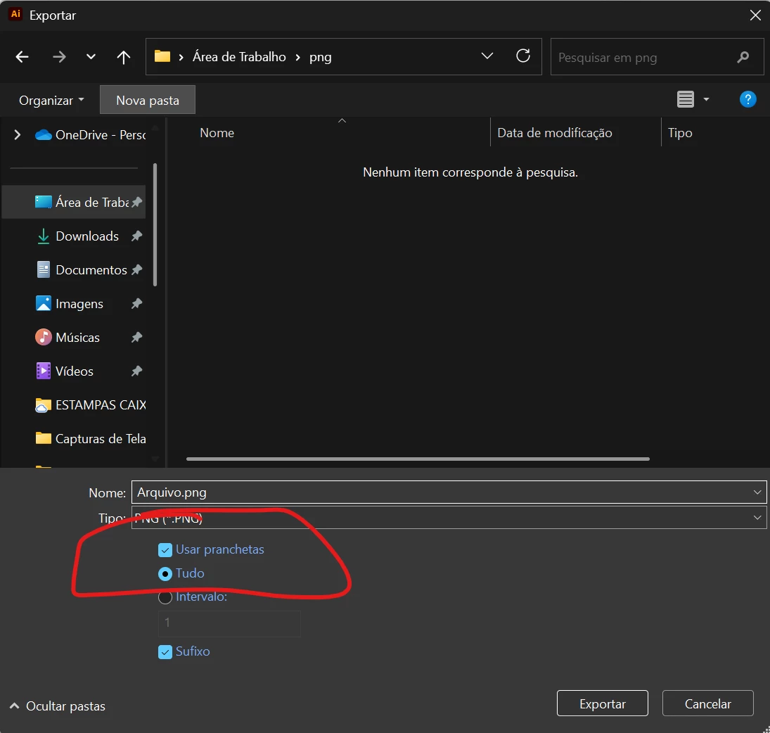

@Lou Amaral bom dia.
por onde você está exportando o arquivo?
Se for pelo "Exportar - Exportar Como"
certifique-se de deixar ligada a opção "USAR PRANCHETAS" para limitar a exportação ao tamanho da prancheta.

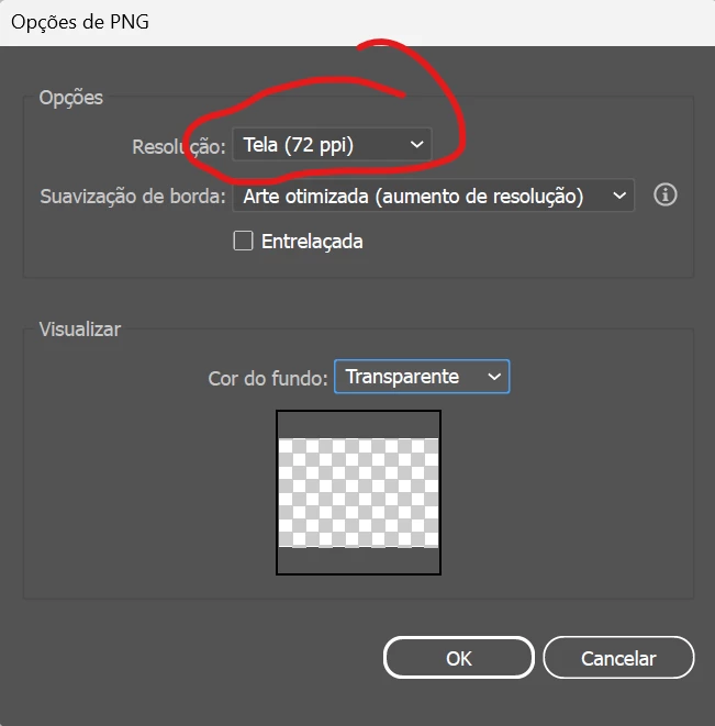

E como você está exportando um arquivo com dimensões em pixels, também certifique-se que a resolução esteja no modo Tela (72 ppi).

You need to save with a resolution of 72 ppi if you want to keep the file dimensions.
