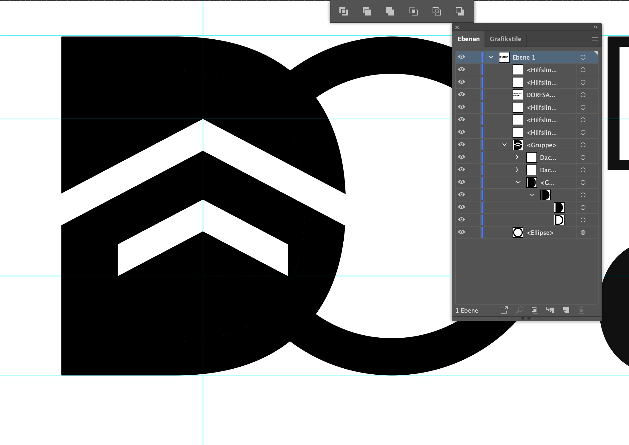

Hallo,
mein Problem ist vermutlich sehr schnell gelöst, ich stehe aber vor einem Rätsel (arbeite nur sporadisch mit Illustrator)...
Folgendes habe ich gemacht. Ich habe einen Buchstaben "D" erstellt. Diesen habe ich in einen Pfad verwandelt und dann mit "Interaktiv malen" die Fläche innen ausgefüllt.
Ich habe zwei Rechtecke genommen, einen gespiegelt, überlappt, mit dem Shaper-Werkzeug die überstehenden Teile der Rechtecke gelöscht und so die beiden "Dachformen" erstellt.
Für den Alltagsgebrauch (Web, etc.) wäre das jetzt ausreichend...
Da das Ding aber als für AutoCAD (soll aus einer Platte gelasert werden) abgespeichert werden soll, muss das Dach aus dem "D" ausgeschnitten werden (wie ihr in der Ebenenübersicht erkennen könnt, liegen die Dachformen aktuell nur als weiße Fläche darüber, das "D" darunter ist noch komplett schwarz.
Das Resultat soll einfach dieses "D" mit den ausgeschnittenen Dachformen sein.
Habe jetzt versucht, das über Pathfinder zu realisieren, erhalte aber immer Fehlermeldungen... Was soll ich tun? Was ist der einfachste Weg? Wenn ich das Shaper-Tool benutze löscht er mir immer das ganze "D"...
Danke!
Monika Gause
December 11, 2019
Pathfinder ist schon gut. Wichtig ist: über Fenster > Pthfinder, nicht über Effekt > Pathfinder.
Alles auswählen und dann auf den Button "Verdeckte Fläche entfernen". Anschließend mit dem Direktauswahl-Werkzeug ein schwarzes Objekt anklicken und Auswahl > Gleich > Flächenfarbe.
Bearbeiten > Ausschneiden
Alles andere auf der Zeichenfläche auswählen und löschen (das ist diverses weißes und unsichtbares Zeug)
Bearbeiten > Einfügen.
