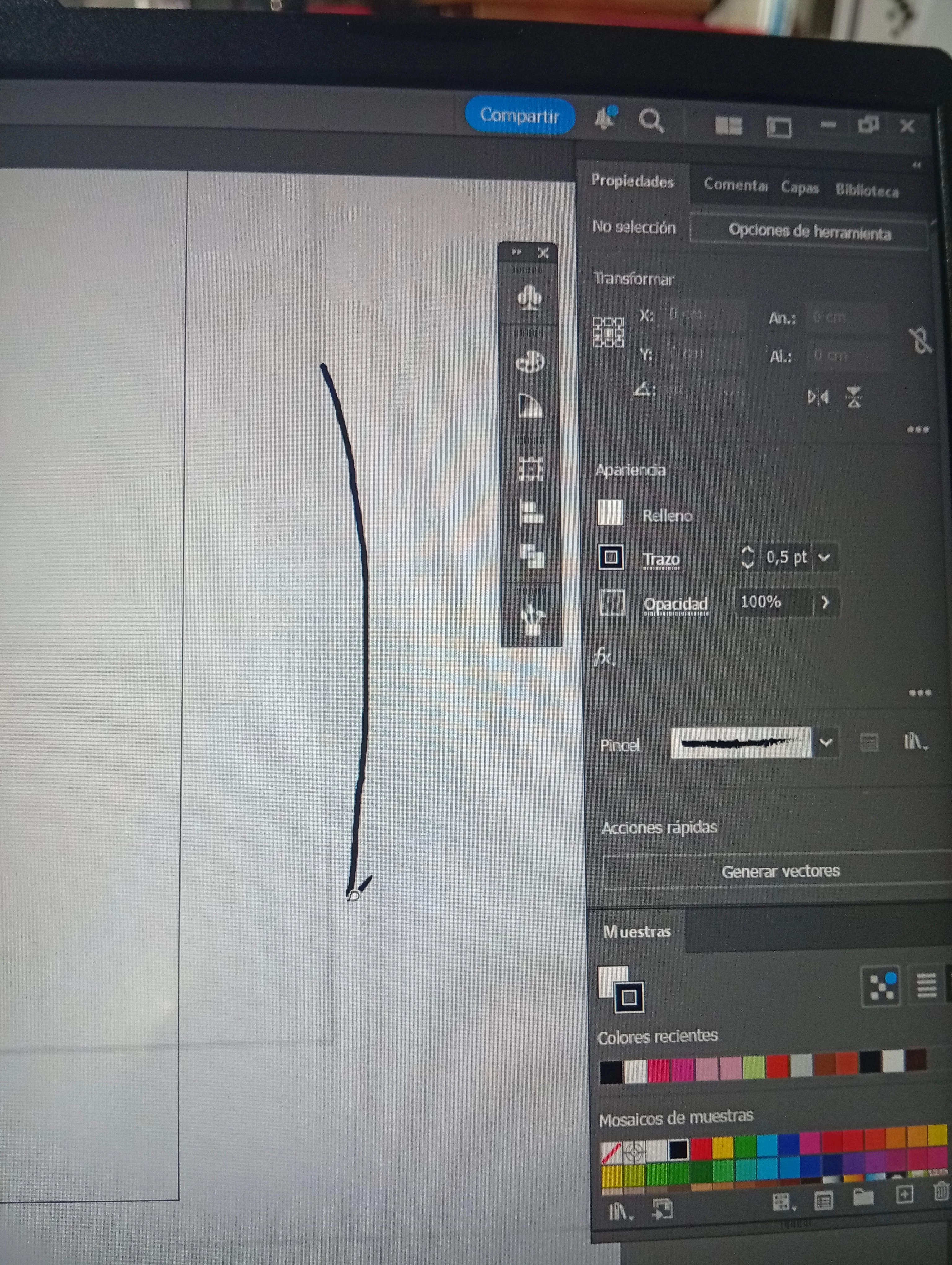

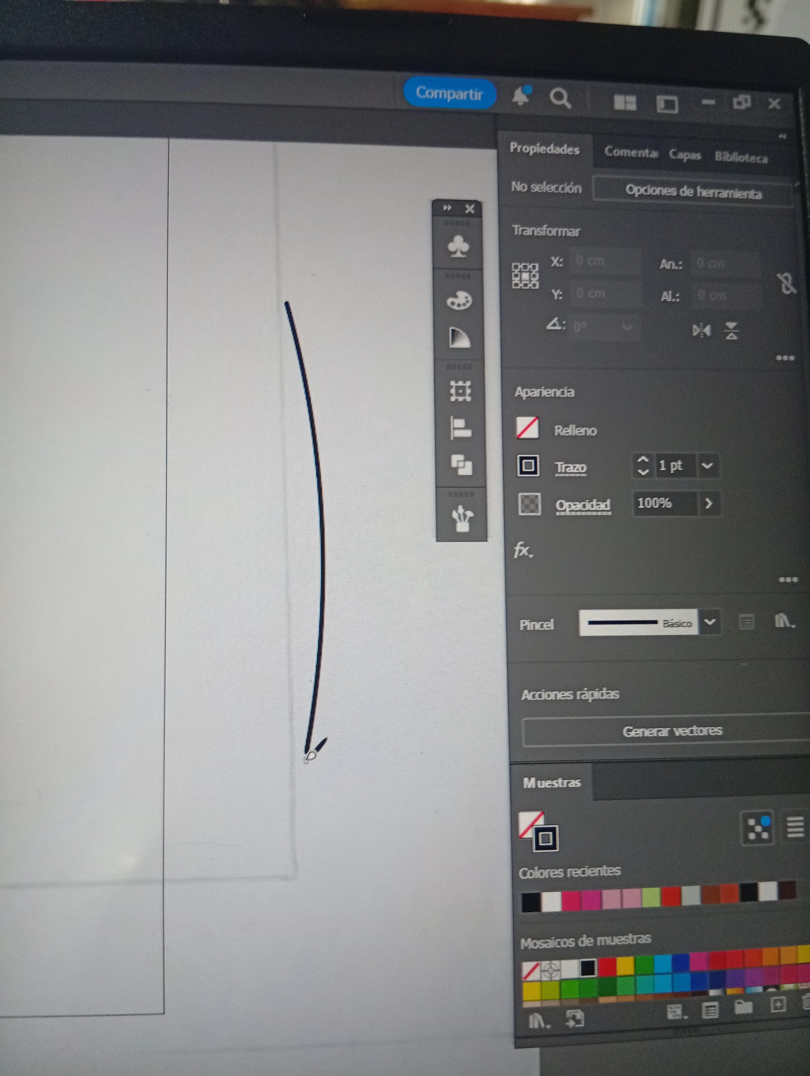

El marcador sigue con el mismo tamaño 1 y misma linea basica, me cambio de tamaño y estilo de linea
Yo estoy haciendo otra tarea de Clean-up para la clase de Arte Digital de la universidad y cuando uso el pincel al cambiar de estilo de linea y tamaño se me continua con el mismo  tamaño numero y la misma linea basica, incluso con la herramienta de pincel manchas me pasa lo mismo. Asi que necesito una solución para tresolver este problema que me esta impidiendo avanzar con mi tarea, ya que se entrega para el jueves de la siguiente semana.
Espero que no les sea mucha molestia volver hacer otro comentario de solución de problemas y espero su respuesta.

Podrias compartir una captura de pantalla que muestre el problema? no entiendo buen lo que explicaste

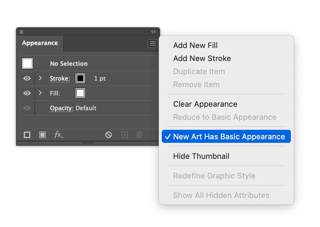

Can you check if "New Art Has Basic Appearance" is checked. If so try if Unchecking the option helps.
