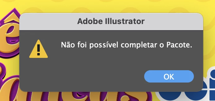

Bom dia,
estou tentando gerar pacote no adobe ilustrator e só dá erro dizendo que erro ao gerar pacote, alguem pode me ajudar.

Bom dia! Amigo, tive o mesmo problema. No meu caso bastou mudar o diretório de salvamento do pacote (coloquei para salvar na área de trabalho), salvou perfeitamente, depois recortei para a pasta que eu queria armazena-lo. Testei e abril perfeitamente no Illustrator.
Espero ter ajudado!

O problema talvez seja a quantidade de caracteres (caminho+nome do arquivo) está estourando o máximo SO.
Tente fazer o pacote com um nome bem curto (de preferencia apenas uma letra).

Hi. Try changing the location of the package. If the problem persists no matter where you save the package, please try:
  1. Resetting the preferences: https://helpx.adobe.com/illustrator/user-guide.html/no/illustrator/using/setting-preferences.ug.html
  2. Reinstall de application.

Hi. That issue happens with any archive or with a particular one?

acontecendo com vários que testei
