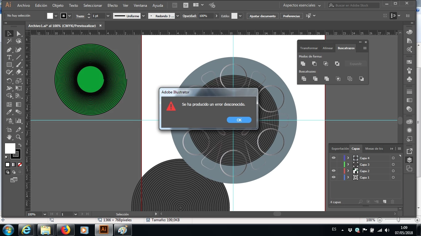

Hola a todos. Estoy trabajando con la versión CC 2017 y esta tarde, ha empezado a darme este mismo error, por ese motivo he encontrado el foro.
Soy bastante inexperta, pero después de intentar mil cosas resulta que he descubierto que si tengo todas las capas visibles... me deja guardar el archivo sin problema.
Como he dicho, soy bastante inexperta, con lo cual puede que esté diciendo una tontería, pero... a mí me ha funcionado, así que si a alguien le sirve de ayuda, estupendo!!

Puedes abrir de nuevo la imagen con varias capas y confirmar que si ocultas una no re deja hacer un Guardar como, y si muestras las capas ocultadas de nuevo, si?

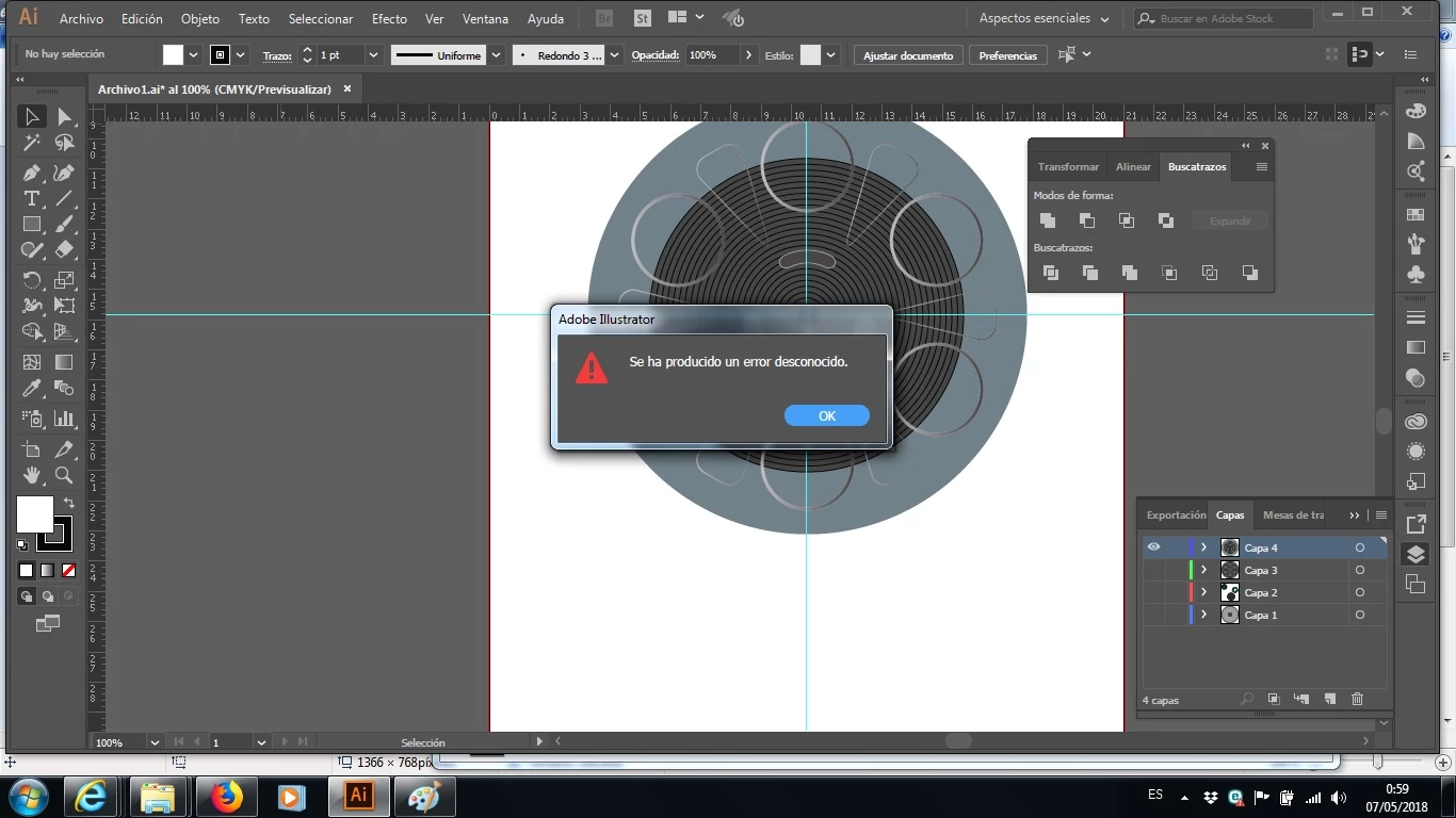

Hola otra vez. No sé si con imágenes lo podré explicar bien. Te subo un par de ellas en las que se ve la ventana de error y algunas capas invisibles. Pero no sé como "demostrar" que con todas visibles no sale el mensaje y que sí deja guardar el archivo....
Cuando están todas visibles, al ir a Guardar como, aparece la ventana para seleccionar la ruta de guardado y después la ventana de Opciones de Illustrator, pero en este caso, al pulsar el OK... guarda el archivo y no sale el mensajito de error
No sé si esto te puede servir de ayuda.... Dime si puedo hacer algo más.
