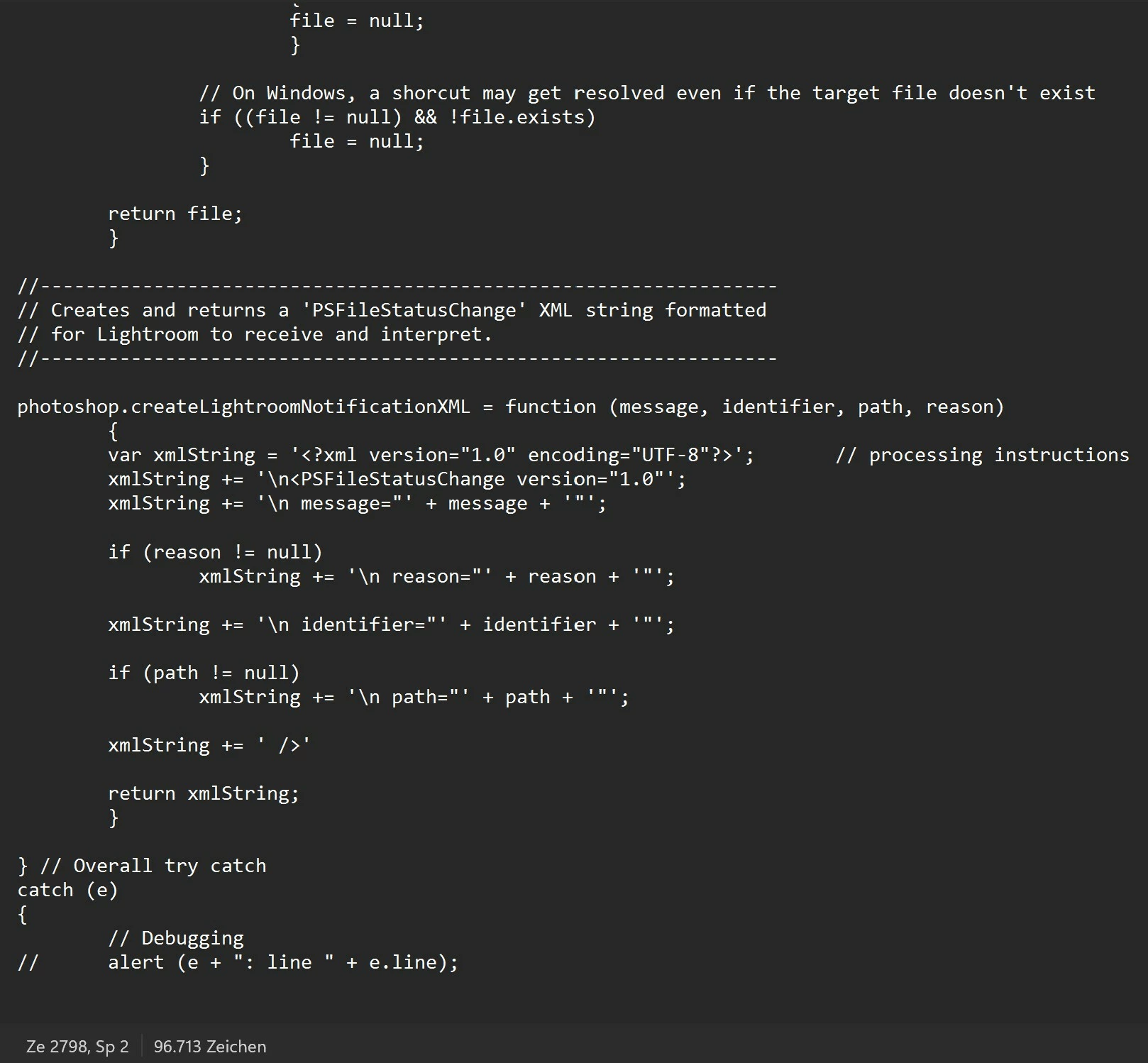

Hallo, Ich habe seit neuestem das Problem das beim starten von Illustrator immer die Skriptfehler Fehlermeldung kommt & darin wird beschrieben das im Skript in der Zeile 2798 keine passende schließende Klammer gefunden wurde. Zudem ist seitdem die Ansicht in Illustrator auch sehr komisch, Schriften wirken nicht klar & etwas unsauber & haben auch einen leichten weißen Rand, auch wenn ich Grafiken einfüge & diese einen transparenten Hintergrund haben macht Illustrator einen weißen Hintergrund dahinter.
Bin über jede hilfreiche Informaton sehr dankbar.
Stefan Rakete
April 1, 2025
Die Fehlermeldung kommt von einem Skript für Photoshop. Kannst mir gerne das Skript schicken oder hier posten.
April 1, 2025
 So sieht das Skript bei mir in der letzten Zeile aus
Anubhav M
Anubhav MCommunity ManagerCorrect answer
March 31, 2025
Hello everyone,
We have seen multiple reports of a script error related to Photoshop and the following workarounds have fixed it for many users.
1) Uninstall (remove preferences) and Reinstall Photoshop
Disclaimer: Please note that renaming preferences folders will remove all the custom settings, and Illustrator will launch with default settings. You can also save a backup of the folders, the location of which is mentioned here.
2) Open the JSX file in a text editor, which is available at
"/Library/Application Support/Adobe/Startup Scripts CC/Adobe Photoshop/" for macOS
 "C:\Program Files (x86)\Common Files\Adobe" and "C:\Program Files\Common Files\Adobe" for Windows
Add } in the last line, save the JSX file, and relaunch Illustrator.
Also, could you please upvote this UserVoice (https://illustrator.uservoice.com/forums/601447-illustrator-desktop-bugs/suggestions/49667915-error-in-startup-script-line-2798-no-matching) and add your comments there. Doing this will help us prioritize this request, and you will be notified of any updates.
Please let us know if you are still having trouble with this, and we will do our best to help you.
Anubhav
