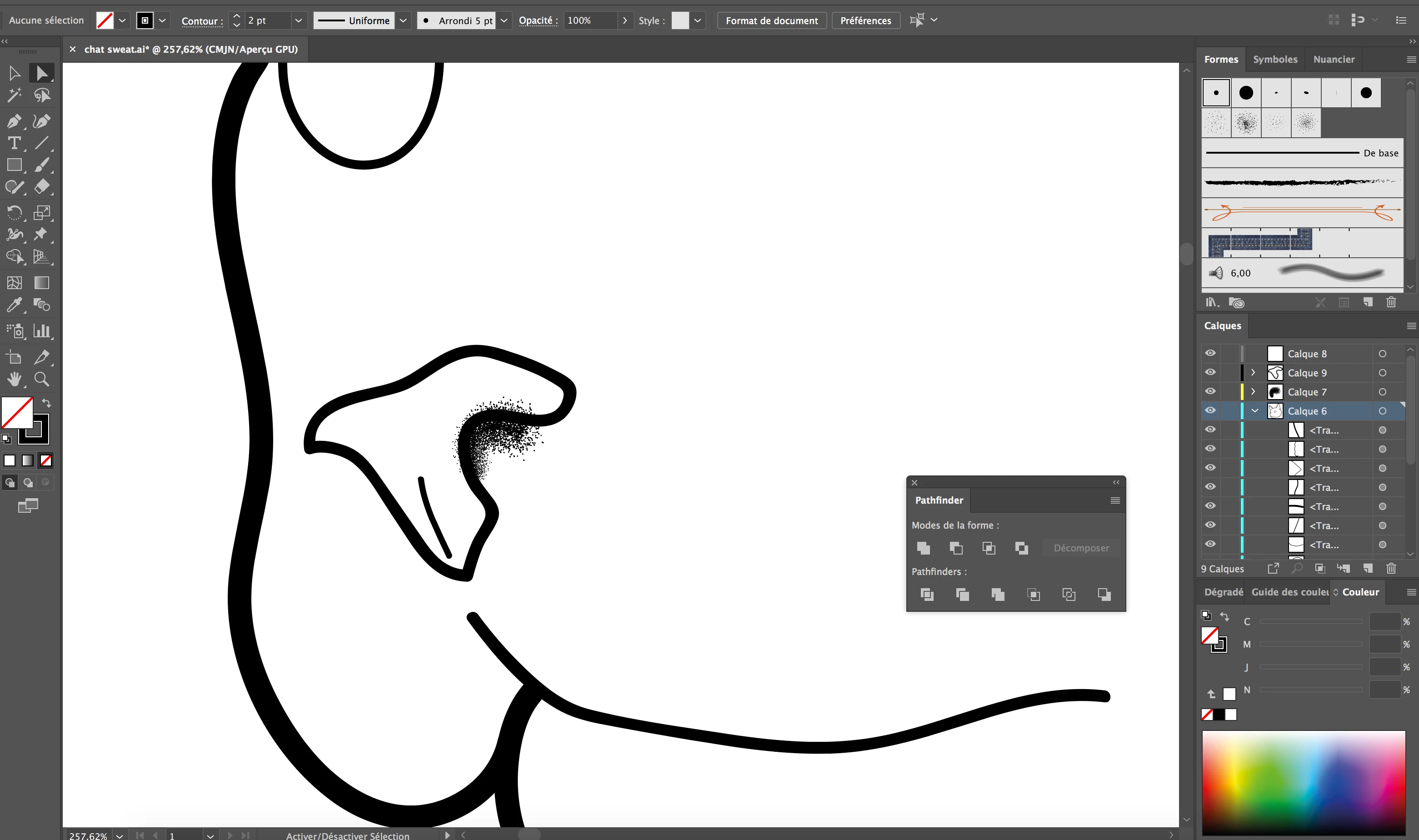

Bonjour, je suis en train de faire une illustration en utilisant la méthode des "dots" pour faire les ombres. J'ai une brush pour faire des dots, mais j'aimerai délimiter les zones.
Je sélectionne, ouvre la fenêtre de Transparence et je crée un masque, sauf que tout disparait, même si je sépare les calques, les mets en avant etc.. J'ai essayé plusieurs façon mais je ne comprends pas pourquoi cela ne fonctionne pas ..

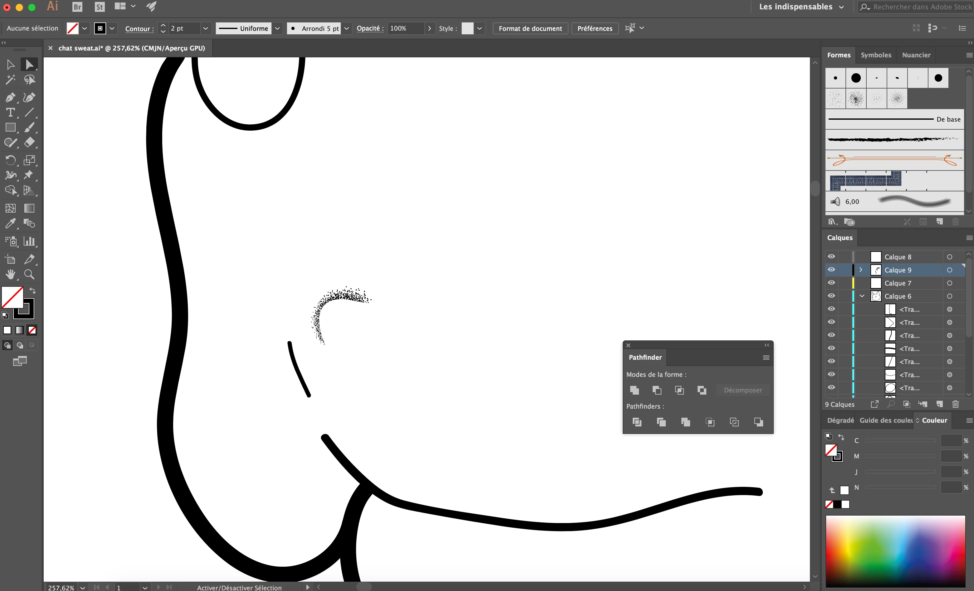

Thanks for the advice,   here is the result ( the 2nd pic ) I get this way. It's getting closer to what I want. I know I'm bothering you but I will like the points on the outside of the nose , but I have to know both ways !!
But that's not exactly it, I show you a video tutorial, which I tried to follow, but it's not possible to have the same result ..
( From 6:00': https://www.youtube.com/watch?v=70aYuRbjoFE )
I tried to draw inside, but that does not give me the exact result, but thanks for the technique, it's good to know !
