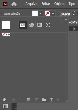

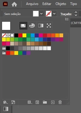

Boa tarde, Criativos.
Como estão?
Segue vídeo e fotos de meu relato. Preciso descobrir como deixar todos aqueles padrões de cores visíveis em meus projetos, pois há vezes que eles se ocultam sem eu permitir. Necessito de ajuda!
Desde já agradecido

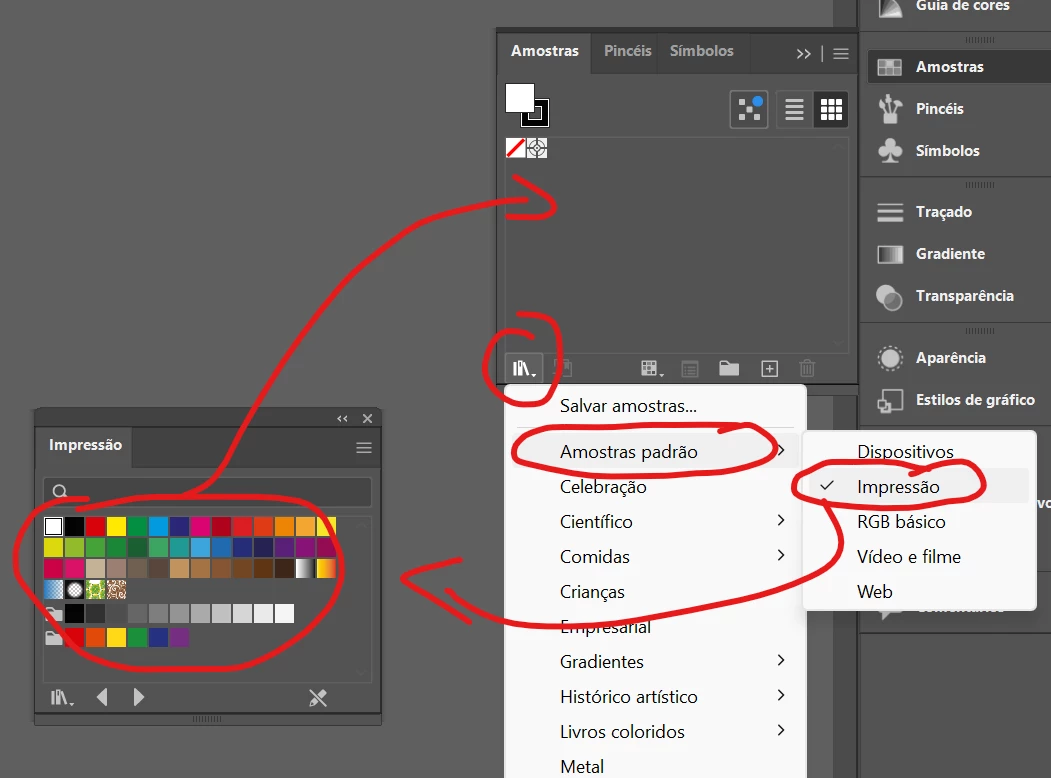

@TONIATTIS As cores das Amostras do Illustrator estão dentro do próprio arquivo do illustrator e das suas predefinições, e não no Programa em si.
Quando você ABRE um arquivo JPG, PNG ou seja um arquivo de imagem, por eles não serem arquivos do illustrator, não acompanham as cores nas amostras. Por isso ela fica vazia.
O correto é você criar um documento do illustrator vazio e usar o comando INSERIR para colocar a imagem dentro do documento do illustrator. Assim você terá sempre as cores nas amostras.
Um alternativa também é na janela de amostras você abrir a biblioteca padrão.
Depois selecionar todas as cores da janela que abriu separada, (selecione a primeira cor, segure o shift e selecione a última cor) e depois arrastar essas cores para a janela de amostras.
Kurt Gold
May 22, 2025
The content of the main Swatches panel is document-specific.
That is, it may be that your PH_Centro_Automotivo.ai file just does not contain any saved swatches.
You can import swatches (libraries) through the Swatches panel flyout menu.
