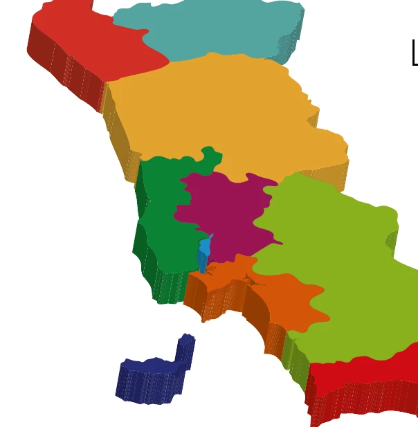

Buongiorno, ho un problema, usando l'estrusione e smusso (effetto 3D classico) ed impèortandolo su indesign si vedono le linee della sfumatura sullo spessore, tante righe bianche molto fini che non sono visibili su illustrator ma appaiono su indesign. Provando ad esportare in jpg, png, pdf ecc ho lo stesso problema, come risolvo? da cosa dipende? grazie mille

The reason for this: In Illustrator it's a live object, in InDesign you see the PDF part of the file in which the object is expanded.
Most probably this will not be visible in print, but there is a possibility that it will be.
What you can try: Go into the 3D options and turn on "Draw invisible sides". Does that solve it?

Grazie per il tuo suggerimento. Purtroppo il risultato non cambia, ho provato anche  a mantenere le tinte piatte ma ho comunque lo stesso problema 😞

Since you also tried to export as jpeg.
Does it help if you add an additional effect after the 3D effect : Rasterize...
Set it to a high resolution and use Art Optimized for Anti-aliasing.
