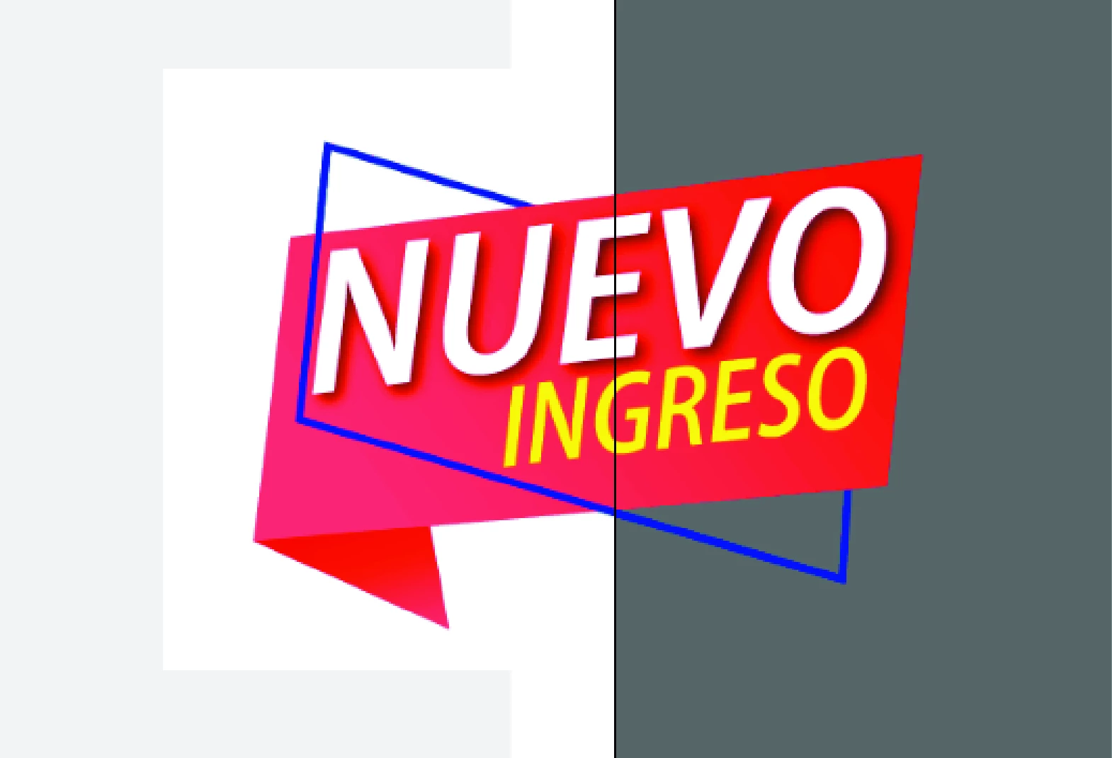

Fondo blanco en vector o imagen en png
Hola! tengo un problema, cuando importo una imagen PNG a un archivo de Illustrator, pasa con fondo blanco, la saco de la página y está sin fondo, la ubico nuevamente en la página y sale de nuevo con fondo blanco, me pasa en algunos archivos pero no en todos, con la misma imagen, ya hice la prueba con varios archivos diferentes y siempre la misma imagen. Sucede con vectores y con fotos. Que puede pasar? alguien que me ayude...gracias!

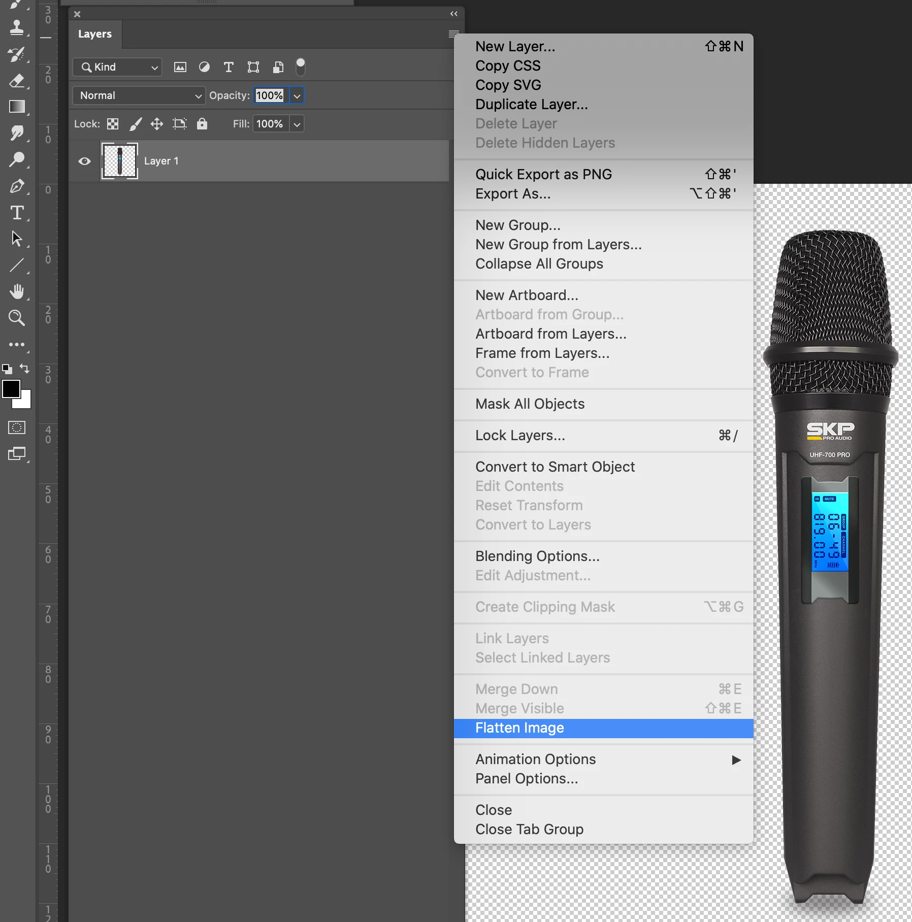

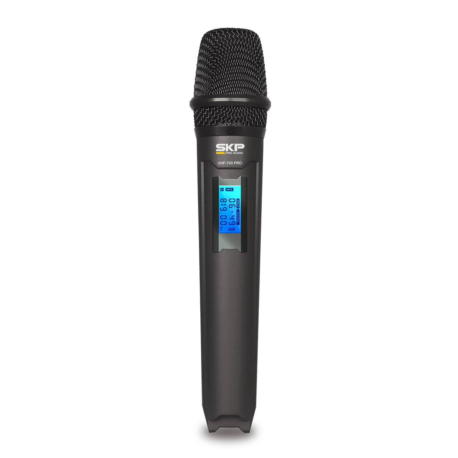

Si, la imagen en photoshop esta como png, incluso la pego en otro archivo y sale transparente y en ese archivo en especifico, nada me sale con transparencia. Es cualquier imagen o vector que pegue en ese archivo. Creo que es problema del archivo pero no sé donde buscarle. Adjunto imagen
Mario Arizmendi
September 4, 2023
La imagen se esta comportando bien, es decir si tiene transparencia, se vera transparente cuando la importes a illustrator o cualquier otro archivo, si lo que quieres es que no se vea transparente tienes varias opciones:
1. puedes abrirla en photosop e ir a la ventana de Layers y escoger Acoplar imagen (Flaten Image), guardar y lugo volver a importar el archivo en illustrator.

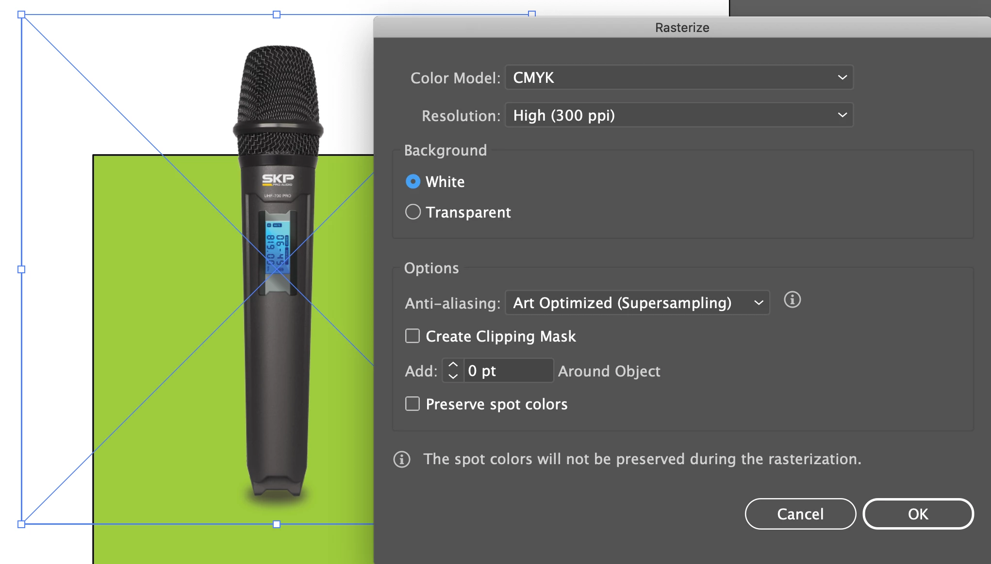

2. Tambien puedes importar el PNG en illustrator, seleccionarlo e ir al menu Objeto - Rasterizar asegurandose de escoger Blanco como la opcion de  fondo (Background)
