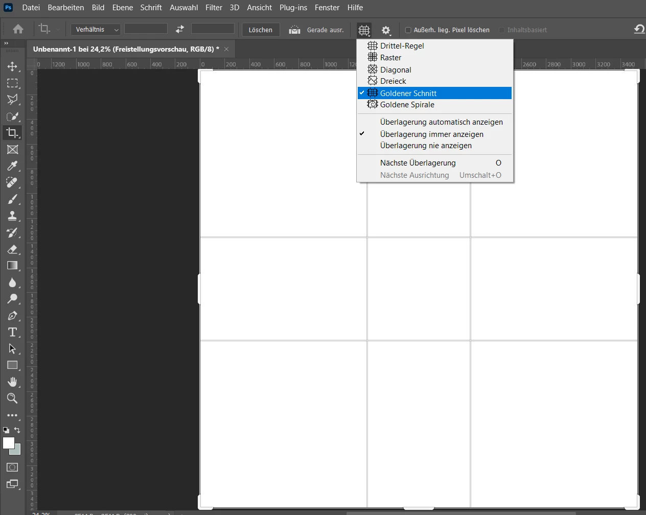

Hallo liebe Community,
ich hätte eine kleine Frage bezüglich Hilfslinien im Goldenen Schnitt. Im Photoshop kann man sich per Freistellungswerkzeug einfach und schnell den Goldenen Schnitt anzeigen lassen. Gibt es so eine Möglichkeit auch im Illustrator?
Liebe Grüße
Alex

Hallo Jacob,
vielen Dank für deine Nachricht. Es geht tatsächlich um die Etablierung des Goldenen Schnitts per Hilfslinien. Ich möchte z.B. ein Logo im Goldenen Schnitt gestalten. In Photoshop kann ich das einfach per Freistellungswerkzeug anzeigen lassen (siehe Bild). Meine Frage war ob es eine ähnliche Möglichkeit im Illustrator dafür gibt.
