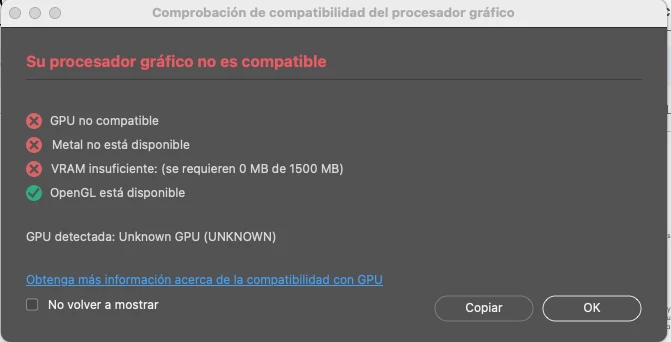

Holaa, estoy teniendo problemas con Ilustrator, los archivos se me cierran de la nada o el programa queda tildado y tengo que forzar la salida y volver a iniciar.
Creo que es un problema de GPU, ya que antes podia alternar entre CPU - GPU y ahora me figura como "No hay ninguna GPU compatible", además al entrar en Photoshop me aparece este cartel (adjunto foto).
SI saben de alguna posible solucion por favor se los agradezco, utilizo mi computadora (Mackbook pro 13-inch, Mid 2012) para trabajar todo el dia y esto me está generando muchisimos inconvenientes y retrasos. Muchas gracias!

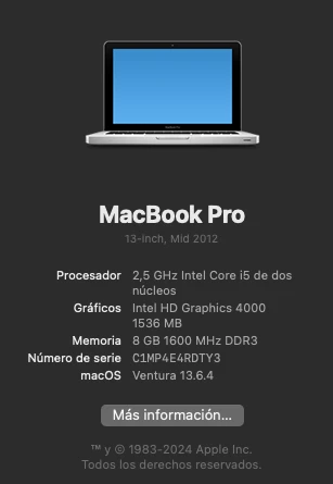

Adjunto las especificaciones de la computadora, ojala pueda resolver de alguna otra forma y no sea la unica solucion cambiarla, pero me sorprende que si el problema es el hardware aparezca de un dia para el otro.
De todas formas muchas gracias por tu comentario!
