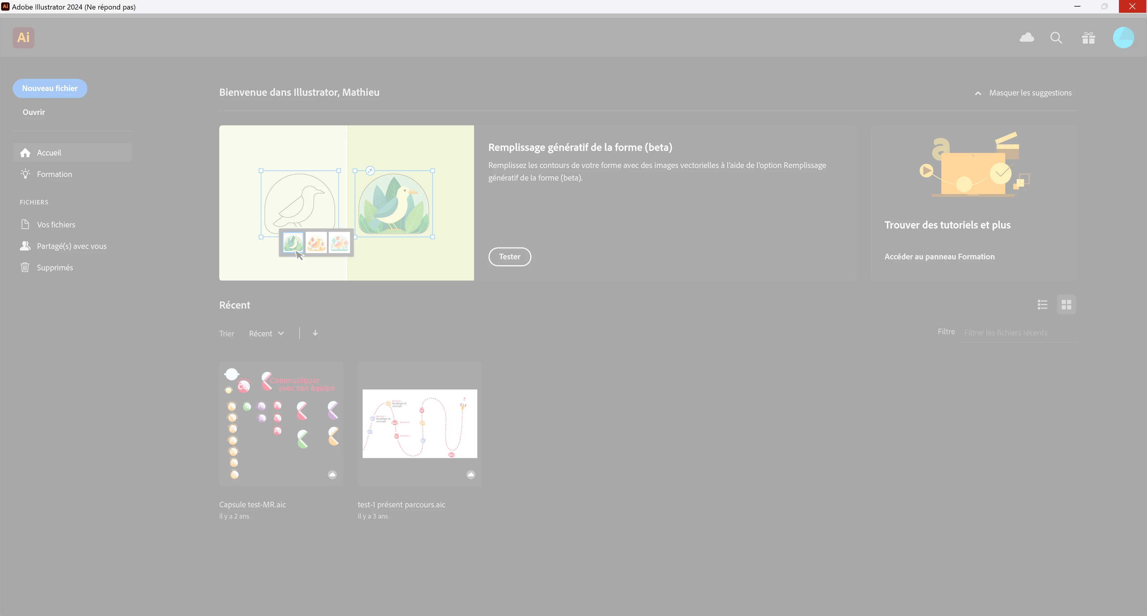

Bonjour, depuis la dernière mise à jour d'illustrator, c'est l'enfer.
Illustrator bloque au démarrage, puis bloque à l'ouverture d'un fichier, créé par lui même, puis sur des copier collé et enfin en enregistrant.
C'est minimum 30secondes de blocage, à chaque fois et windows indique le logiciel ne réponds plus.
J'ai un PC portable, I9 GO de ram et une nvidia RTX quadro 4000. Depuis 4 ans, aucun soucis avec illustrator.
Et maintenant, plus rien, j'ia tout desinstallé, nettoyé et reinstallé, mais rien n'y fait.
Je ne sais plus quoi faire et j'ai un besoin urgent qu'illustrator fonctionne à nouveau. C'est un outil presque quotidien dans mon travail.
Merci d'avance et bonne journée

Un simple copié collé bloque le PC pour 1 minute, avec écran blanc, même pas un message.
Impossible d'ouvrir un fichier du cloud, impossble depuis le PC aussi. Ecran blanc 1 minutes, pas de réponse du logiciel.

Bonjour et merci pour votre retour rapide.
J'ai déjà effectué toutes les procédures, avant de venir demander de l'aide.
Vérificaton des pilotes du PC, mise àjour du PC
C'est un PC avec un DUAL GPU Intel et RTX quadro 4000. Et un I9 avec 32 Go de ram.
J'ai donc aussi desinstallé tout les produits Adobe, avec de desintallateur Adobe Cloud, Puis nettoyé l'intégralité du PC et remis des pilotes à jour pour le GPU.
Puis tout réinstallé, et j'ai toujours le même problème. A l'ouverture d'Illustrator, écran blanc puis cela se débloque au bout d'1 minute, puis choix nouveau doc et re-blocage 1 minute. Et ensuite c'est surtout les copié collé qui font laguer illustrator.
Impossible de travailler et j'accumule du retard pour mon travail. Déjà plus de 15 jours bloqué sans solution.
Je voudrais juste de l'aide et une solution pour pouvoir travailler.
Merci et bonne journée
