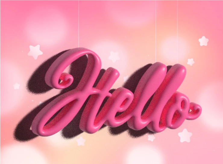

이 3d 팽창을 설계할 때  그림자나 선이 초급되지 않습니다.
우리는 자리를 볼 수 있습니다
이 문제를 어떻게 주장할 수 있습니까?

In the top right of the 3D & mateirals panel are the Raytracing options. Please try if setting them to better quality helps. Also remove noise there.

The shadow and line is not smooth.
how can I fix it?

how do you remove noise?
