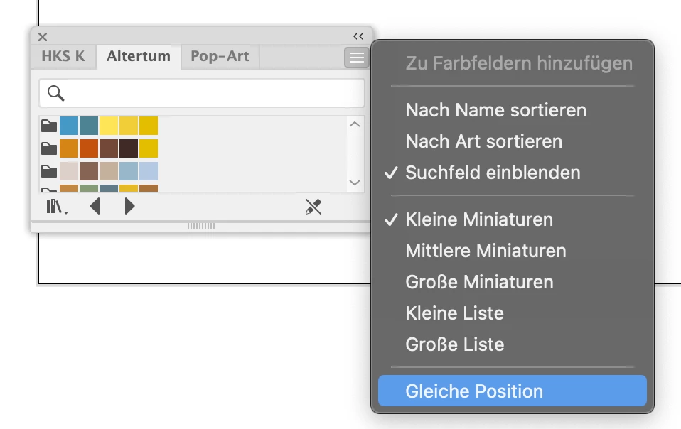

Die Bibliotheken sollen bei jedem Start geöffnet werden?
Im menü der Bibliotheken gibt es den EIntrag "Gleiche Position". Hilft das?
May 26, 2023
Hi Monika, habe den Eintrag "Gleiche Position" bei den Bibliotheken nicht gefunden. Nur beim Kopieren "An Originalposition einfügen" - kannst Du den Hinweis bitte präzisieren, vielleicht mit Bild?
