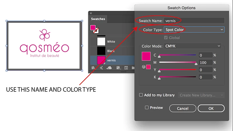

    Correct answer Ton Frederiks
    ceyhun_akgun
    June 24, 2018
    Teintes supplémentaires Vernis, laque, gaufrage, etc. Vous devez l'utiliser sur un calque séparé et en activant la fonction "surimpression".
    Graphic Designer Educator / PrePress Consultant

    Ton Frederiks
    Ton FrederiksCommunity ExpertCorrect answer
    June 28, 2018
    Monika Gause
    June 23, 2018
    Is it the top layer?
    Is it a spot color?
    Are the objects set to overprint?

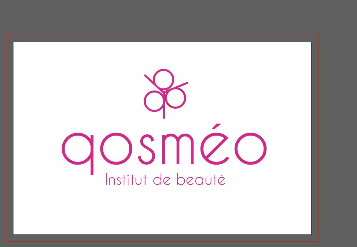

    sebastienv43359640
    June 24, 2018
    Oui c'est la couche supérieur
    ci-joint l'image avec le vernis sélectif logos et caractères .
