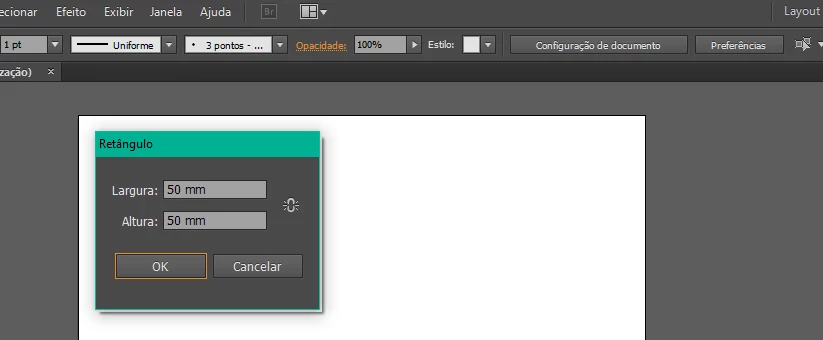

Estou com um problema de ajuste de tamanho de objetos.
   Criando um objeto novo

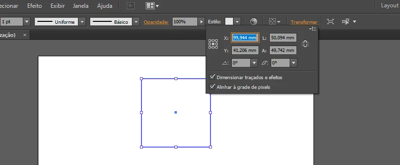

Porém, quando abro a ferramenta  "Transformar", as medidas aparecem com valores diferentes.
Por mais que eu altere as medidas para os valores que eu quero, ele não deixa. Isso aconte com qualquer valor q eu defina, não só com valores redondos.
Se eu defino 18,5 mm o programa altera para 18,344 mm. Se eu defino 37,83 mm ele altera para 18,344.

Olá Willian!
Pelo que vi pela barra de menu você não está usando a versão mais nova do Illustrator. Atualizar para a versão mais recente deve eliminar possíveis problemas de compatibilidade e bugs.
Experimente desabilitar a opção Alinhar a grade de pixels no painel Transformar. Essa opção não tem mais nas versões atuais.

Eu desabilitei o alinhamento, funcionou.
