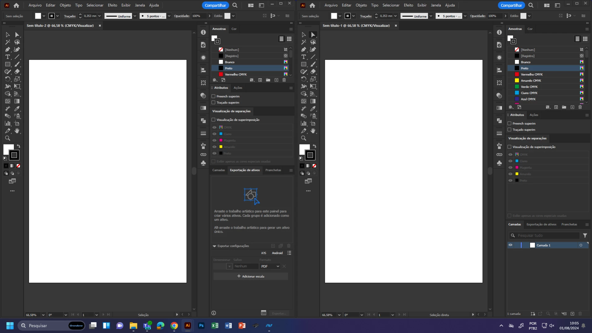

Olá pessoal, de vez em quando acontece uma situação nos computadores onde trabalho, que é basicamente conseguir abrir duas instâncias do Illustrator, mesmo tendo apenas uma versão instalada.
Para contextualizar melhor, sabemos que tendo apenas uma versão instalada, é possível abrir apenas uma instância do Illustrator e nessa instância, trabalhar com múltiplas janelas e arquivos dentro dele. Mas de vez em quando de forma não proposital, conseguimos abrir duas instâncias do mesmo Illustrator.
Durante algumas exportações de arquivos que desenvolvemos, o Illustrator passa longos períodos processando e impedindo a interação com outras janelas e arquivos abertos para desenvolver outros trabalhos - principalmente exportando ativos em várias camadas ou exportação de múltiplas pranchetas.
A minha necessidade é em saber como abrir duas instâncias do mesmo Illustrator propositalmente, como no print anexado.
Notem que são dois Illustrator abertos, e não duas janelas no mesmo Illustrator.
Quando duas instâncias estão abertas, em uma delas podemos realizar o procedimento de exportação, e em outra prosseguir com outro trabalho paralelamente, reduzindo bastante o tempo dedicado em certas atividades.
Estou utilizando o Illustrator na versão 28.4.1.

O illustrator não suporta duas instâncias no Windows (No mac ele suporta), quando acontece é um Bug.
A) Você pode usar uma máquina virtual para rodar uma segunda instância.
B) Outra alternativa, esse não cheguei a testar, é ter pelo menos dois usuários criado na mesma máquina, pode procurar na internet sobre "Executar como outro usuário"
C) Tem um aplicativo chamado SandBoxie, que permite executar um segunda instância em ambiente seguro semelhante a uma máquina virtual.

Acredito que você entendeu errado. Não estou considerando isso como um bug, e sim uma característica inesperada que dela podemos extrair produtividade.
A intenção é ter "2 aplicativos Illustrator" rodando no mesmo computador, mas de forma independente entre elas. Assim, caso um deles pare de responder ou está processando a exportação de arquivos, o outro continua operante.
Anos atrás quando eu ainda utilizava CorelDRAW, o mesmo permitia ter 2 ou mais instâncias do aplicativo aberta, todas funcionando de modo independente. Assim podíamos executar exportações enquanto trabalhávamos em outra parte do projeto no mesmo software.
