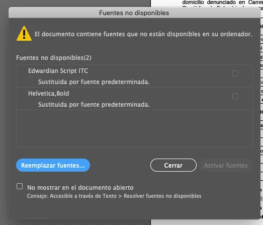

Illustrator no me reconoce una de las fuentes provenientes de Microsoft más conocidas: Edwardian Script ITC. Cuando abro un archivo en AI con esta fuente me pide resolver el problema y debo reemplazarla manualmente.
Ya probé desinstalando y volviendo a instalar la fuente y no funciona, lo que me parece muy raro porque la fuente viene con el equipo y con el paquete Office.
Espero sus consejos, no encontré threads al respecto.

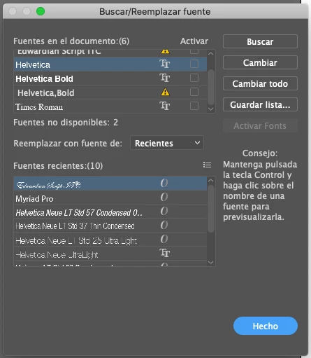

Adjunto capturas de pantalla donde se ve que la fuente está instalada y aun asi no la reconoce.
Saludos!

The yellow triangle next to the font's name in the top part of your first screenshot means that the font is not installed correctly. Make sure that the font is either installed using a Font Utility such as Suitcase or (since your screenshot looks like you're on a Mac) through Font Book (see https://support.apple.com/en-us/HT201749). You can also load fonts into the User Font Folder which can be accessed through Home Folder>Library>Fonts. In order to access the Library folder I just mentioned you will have to hold down the option key while going under the Go Menu in the finder.

Hola. Si la fuente es postscript, Adobe ha finalizado el soporte para estas fuentes: https://helpx.adobe.com/fonts/kb/postscript-type-1-fonts-end-of-support.html
Si se trata de otro tipo de fuente, puede ser un conflicto con otras fuentes que tengas instaladas. Si no tienes un gestor de fuentes puede ser tedioso desinstalar fuentes para encontrar cual es la fuente culpable del conflicto. Generalmente las fuentes gratuitas descargadas de internet suelen generar esos problemas.
Finalmente, la recomendación es que, en lo posible, trates de usar solo fuentes del servicio Adobe Fonts, de esa manera reduces mucho los problemas con fuentes.

Do you have any freebie fonts you downloaded off the InterWeb? Prolly a conflict with one of them.
Turn-off, uninstall, all but your essential system fonts, try re-installing Eddy.
