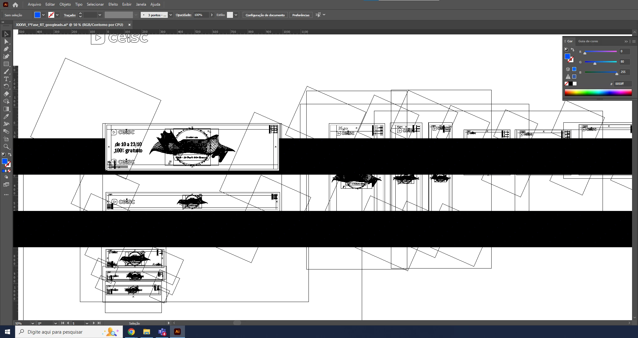

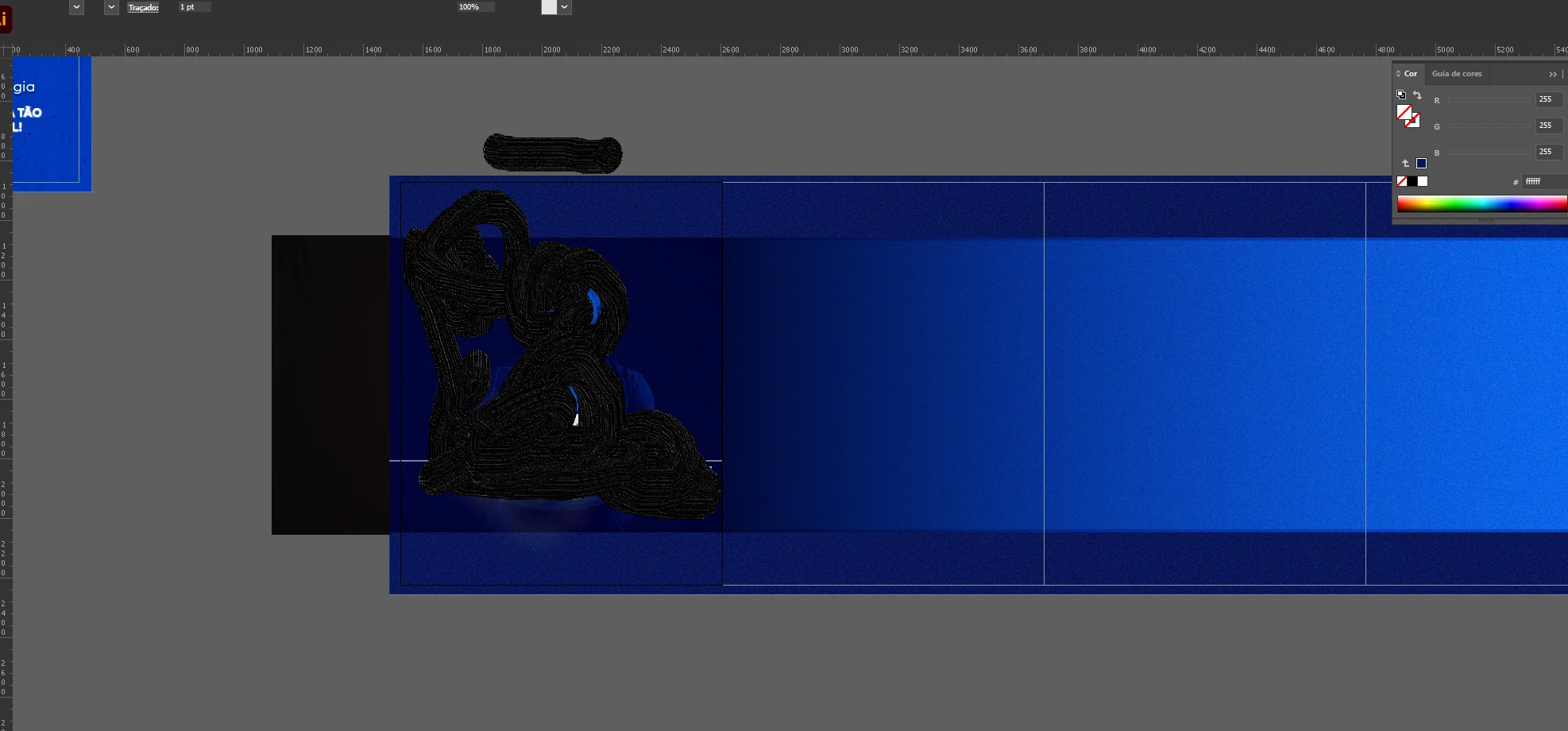

Alguem saberia me informar o que pode ser estes bugs??? Já desinstalei e reinstalei, ja formatei o computador e nada. Alguma configuração dentro do ilustrator que eu possa alterar para estes bugs cessarem?

Já realizei este teste, acontece o mesmo problema. Acredito que possa haver alguma incompatibilidade com o modelo do processador, temos 6 maquinas iguais na empresa com o mesmo modelo de processador i7 - 11800H e todas elas apresentam estes erros.

Ja verifiquei estas situações, já realizei a troca de GPU por outros modelos mais recentes como rtx 2060 Super e em todas as 6 maquinas que temos na empresa este problema persiste, até mesmo neste forum achei pessoas com o mesmo problema de linhas pretas e imagem branca e travamento ao salvar arquivos, porém nenhuma resolução concreta
