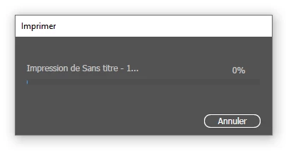

J'ai un problème pour lancer une impression, qui intervient du jour au lendemain, Lundi ça fonctionnait et depuis Mardi non, je n'ai pas fait d'actions particulières entre temps. Je suis sous Windows 10.
Au moment de lancer l'impression avec le bouton "Imprimer", la fenêtre d'impression reste bloqué à 0%, et impossible de revenir en arrière avec Annuler. Je dois donc fermer le logiciel de force. Pas de statut d'impression en cours dans la barre de tâche. J'ai testé avec Photoshop, Acrobat ou internet, pas de problèmes d'impression...

Hello everyone,
Our product team has rolled out a backend fix for this problem. Would you mind re-installing Illustrator 29.2.1 and confirming if it helps resolve the problem?

Hello @Monika Gause,
The backend fix specifically addresses the reported print issue. Those who rolled back to version 29.1 or v29.2 to resolve the issue can now install version 29.2.1 again to take advantage of the fix. However, users who are already on version 29.2.1 don’t need to reinstall it; relaunching the app or restarting the system will do it.
