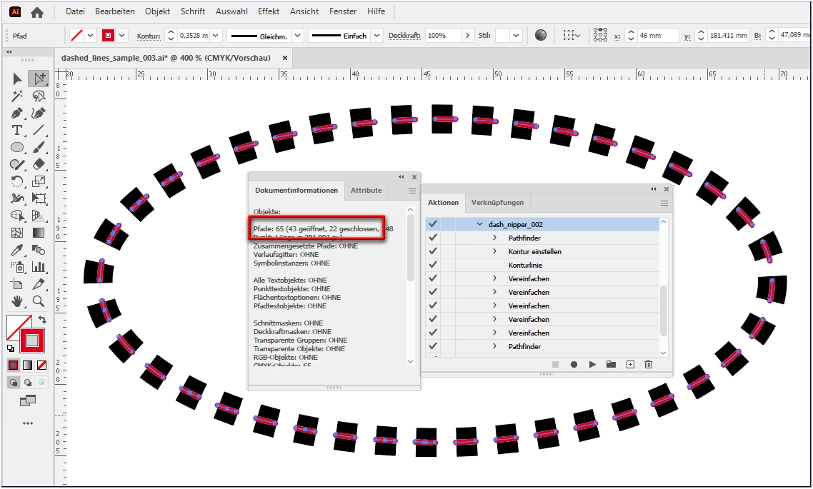

Kurt Gold
December 27, 2021
Hallo pixxelschubser,
wie findest Du die Zerstückelungsquote mit dieser Spielart?
Dash Nipper 2
Ein Beispieldokument zum Testen ist wieder enthalten.
pixxxelschubser
December 26, 2021
Hallo Kurt,
vielen Dank für deine Aktion.
Ich bin mir nicht sicher, ob ich sie einfach nur falsch anwende - oder ob sie so angelegt wurde. Aber leider werden weder in deiner Testdatei noch in meinen eigenen Testdateien "saubere" Striche (offene Pfade) erstellt. Meistens ergibt sich als Ergebnis eine Mischung aus offenen und geschlossenen Pfaden. Und das Aussehen der Strichlinien (z.B. Strichstärke) wird leider auch verändert.
Aber ich weiß ja aus meinen eigenen Versuchen, dass die ganze Problematik "nicht ganz ohne" ist. Deshalb trotzdem ein ganz liebes Dankeschön und noch frohe Feiertage.

Bad news, pixxxelschubser.
I rummaged through my actions archive, but didn't find the action I thought I once created. Perhaps I have never created it or perhaps it is just lost in an unknown abyss.
Now, the good news.
This time the reindeer wasn't there, but instead a young raven knocked at my window yesterday and gave me a walnut. I cracked it and – lo and behold! – there was an action inside the nut.
"This action is not perfect", said the raven. "It usually may produce pretty clean results if you do not select too many dashed objects at the same time. Also, unlike the Art Brush route it usually does not produce tons of useless tiny chunk objects which have to be wiped away afterwards. And it preserves different stroke colours, in case that does matter here as well."
So far, I haven't checked if the entire story may be true or just flim-flam. However, you can download the approach here:
Dash Nipper
The .zip file contains a sample Illustrator file and an action set file.
- Open the sample Illustrator file
- In the Actions palette import the .aia file
- Select a dashed object and run the action
Let me know if this may be a suitable way for you.
Important note: Due to an Illustrator rounding error bug when writing the Preferences files, it may be that the action won't work after quitting and restarting Illustrator. In that case, unfortunately, you will have to delete the action set in the Actions palette and then reimport it. After that, it should work again.
Kurt Gold
December 24, 2021
Oh, please ignore the nipper action, pixxxelschubser.
It does not work as it is supposed to work. I took the wrong files.
I'm pretty sure that I have an action that works. Will have a look next week.
