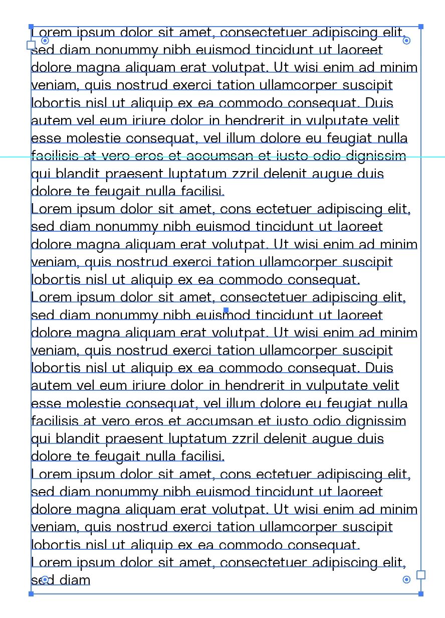

Ich kann keinen Flächentext mehr erstellen. Jedenfalls wirkt es so oder er sieht anders aus. Hier ein Screenshot:
Es ist hier irrelevant, ob ich das Direktauswahl-Tool oder das Auswahl-Tool nutze – die mittleren Anfasser sind weg und auch der weitere Anfasser, der zwischen Flächen und Punkt-Text wechseln kann, ist auch weg.
Ich habe das Problem seit geraumer Zeit. Zwischendurch war es dann wieder normal und nun ist es wieder so.
Ich vermute ihren eine wilde Tastenkombi, die ich aus Versehen getippt habe. Aber wie kann ich das wieder umstellen?

Könnte es sein, dass einfach der Begrenzungsrahmen ausgeblendet ist? Ansicht > Begrenzungsrahmen ...

View > Show Bounding Box? Shift Cmd B or Shift Ctrl B
Nov 26, 2024 1:10 PM UTC
puh.. Warum hat sowas denn einen Shortcut im default?
Das ist es jedenfalls, was ich meine! Danke!
