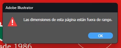

las dimensiones de esta pagina estan fuera de rango illustrator error
Como puedo evitar este error, he hecho documentos mas grandes y este solo archivo me da el error.
Es un archivo de 5.25mt x 1.6mt CMYK a 300dpi .

Yo tuve el mismo problema y la solución es más fácil de lo que creía.
Crea un documento nuevo de 6000x6000 (por ejemplo) y así entras en el modo "documentos grandes" y todo el espacio de trabajo se multiplica x10. Arreglado!!

Me pasó este mismo error, me dejaba guardar en .ai, pero al queres guardar en PDF me salia el error de "Las dimensiones de esta página estan fuera de rango", descubrí que el documento contenia una mesa de trabajo muy muy pequeña que se agregué sin darme cuenta. Al borrarla el error se corrigió

Is it a Large Canvas document?
There is a limit as to how large a PDF can be. When exporting from a Large Canvas document, the file will be exported at scale.

Si es un Canva Grande, pero es mas pequeño que otros que he hecho de esta misma linea grafica, solo este me da el problema.

Hello @Axelmaaan,
I'm sorry to hear about your experience. Would you mind copying the layers/objects from the file to a new one and then trying to save it to see if it helps?
You can also read about Large Canvas Size in Illustrator here: (https://adobe.ly/3Adz7nc).
