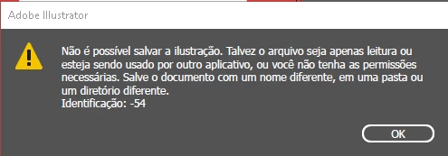

Olá!
Venho usando o Illustrator 2020 24.0.1 64-bit e depois de um tempo, não consigo mais Salvar um arquivo .ai quando faço alterações nele, aparece a mensagem: "Não é possível salvar a ilustração. Talvez o arquivo seja somente leitura ou esteja sendo usado por outro aplicativo, ou você não tenha as permissões necessárias. Salve o documento com um nome diferente, em uma pasta ou um diretório diferente. Identificação: -54".
Quando eu tento Salvar como... ele não salva como um arquivo .ai, mas sim como  um arquivo .tmp e com o nome aleatório "~ai-3cb4f2a4-769b-4f86-99a2-a05daf604013_".
Quando vou Exportar para telas... para PNG, os arquivos são salvo com o final .tmp$$. Se eu renomear, remover esse final .tmp$$ e deixar só .png, o arquivo fica como uma imagem normal, mas isso não deveria aconecer quando exporto!
Se alguém já passou por isso ou sabe como resolver, por favor, me ajude!

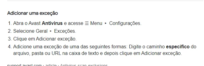

vi aqui nos comentarios sobre desativar o antivirus, e comigo deu certo a dica!

Oie, consegui resolver indo no antiviros e adicionando uma exceção.
Mar 31, 2021 2:49 PM UTC
Obrigada pela dica!! Aqui funcionou, mas tive também que inserir a pasta onde salvo os arquivos.

Tive o mesmo problema e só foi resolvido quando desativei o antivirus.
Tenta fazer isso!

Estava com esse mesmo problema, resolveu depois que desativei o antivirus
