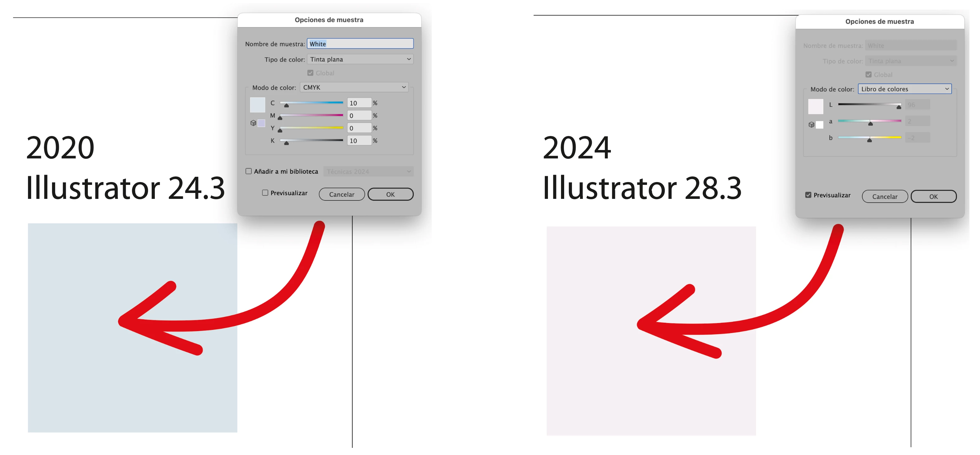

Buenas tardes...
En anteriores versiones tenía definida una tinta plana, con valores 10C y 10N y nombrada como White. Al actualizar a la versión 2024 si pego un elemento de versiones anteriores con la tinta asignada, cambia aspecto, la definde como color de libro de tintas con valores Lab que no obedecen a nada...
¿Algún comentario sobre esto?

Buenos días Monika...
A mi no me lo hace... esta tinta está definida por mi, como tinta plana, creada con valores C10% y Negro 10%. La tengo en una bibliteca con otras tintas planas de uso cotidiano, barnices, stamping, y otros acabados (trabajo en un taller de impresión). Está usada en miles de ficheros...
He mirado donde me indicas, en el menú "tintas planas" del panel de muestra y está igual en 2024 que en 2020
El problema es únicamente en esta tinta plana, el resto conservan todos los valores. Al usar la "white" desde la biblioteca predefinida también lo hace... la usa como tinta Lab y el aspecto es diferente.
Si cambio el nombre de la tinta si me lo admite, he creado "White 2" y no presenta problemas ¿puede ser el nombre asignado?
En cualquier caso es un problema para mi...
Miles de gracias por tu interés!!! y espero tus comentarios…!!

Te adjunto captura de ejemplo, te agradezco tu interés!!!!
