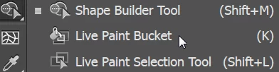

If the map is vector, and it sounds like it is, simply select the whole map. Then select the Live Paint Bucket tool.
Choose a fill color and click on the area you want to fill.

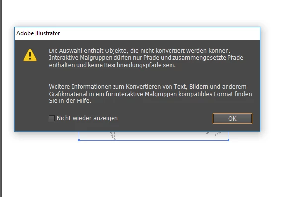

Vielen Dank für die schnelle Antwort. Ich habe das jetzt probiert. Nur leider kommt bei mir diese Fehlermeldung, wenn ich versuche die einzelnen Länder einzufärben. Wissen Sie wie ich hier weiter vorzugehen habe?
Monika Gause
December 31, 2016
Dazu müssen Sie die Karte untersuchen. Es gibt keinen allgemeinen Weg, da es vom individuellen Aufbau der Datei abhängt.
Es kann eine einfache Lösung sein, muss aber nicht. Eine Ferndiagnose auf der Basis von Screenshots dürfte ebenfalls schwierig werden, da Details eine Rolle spielen können.
Das Untersuchen der Datei funktioniert mithilfe der Ebenen-Palette. Darin ist zu sehen, wie die Hierrchie organisiert ist. Es kann sein, dass nur eine Schnittmaske vorhanden ist, die man einfach zurückwandeln kann. Aber es kann auch sein, dass sehr viele Schnittmasken ineinander geschachtelt sind.
Wir können probieren, ob es einfach wird. Dazu öffnen Sie bitte die Ebenen-Palette und klappen darin mindestens die oberste Ebene aus (auf den Pfeil klicken). Davon bitte einen Screenshot posten.
