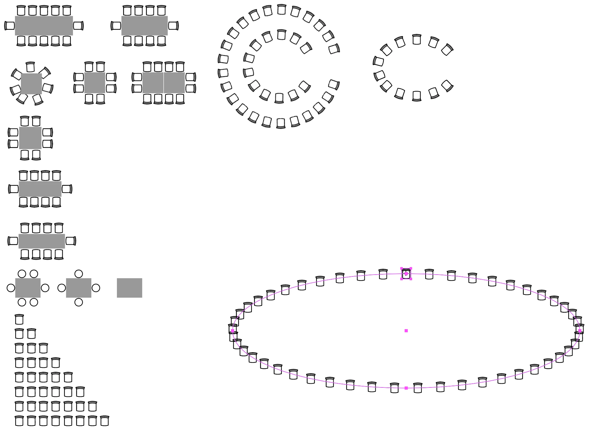

Hallo zusammen,
ich bin verschiedenen Wege gegangen um Objekte (Stühle) auf einer Elipse anzuordnen. Leider erreiche ich nicht das gewünschte Resultat denn durch die Stauchung des Kreises überlappen sich die Stühle.
Versuch 1: Angleichen + Achse ersetzen
Versuch 2: Ovalize Elipse (Script) + Astute ColliderScribe
Hat hier evtl. jemand eine Idee oder Lösungsansatz?
Vielen Dank vorab!!

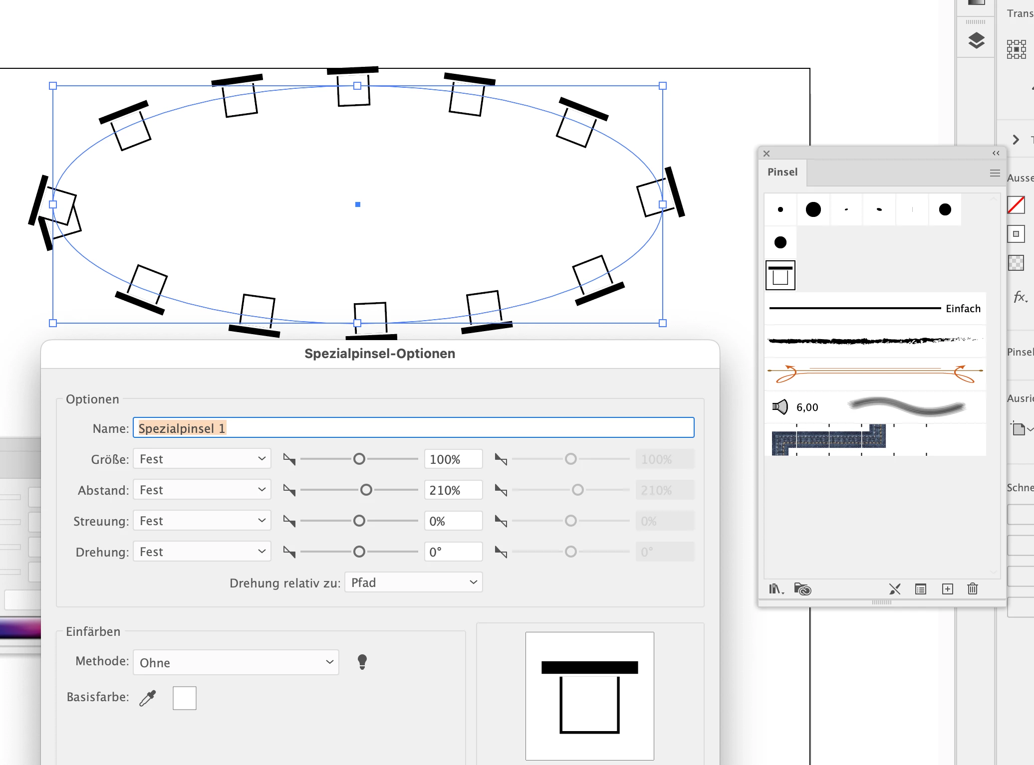

Spezialpinsel sieht etwas besser aus:
SubUrb
SubUrbAuthor
March 11, 2024
Ich versuche das nochmal - hatte vergessen das aufzuführen. Offensichtlich kommst du damit weiter als ich bei meinem Testlauf 🙂 Danke!
