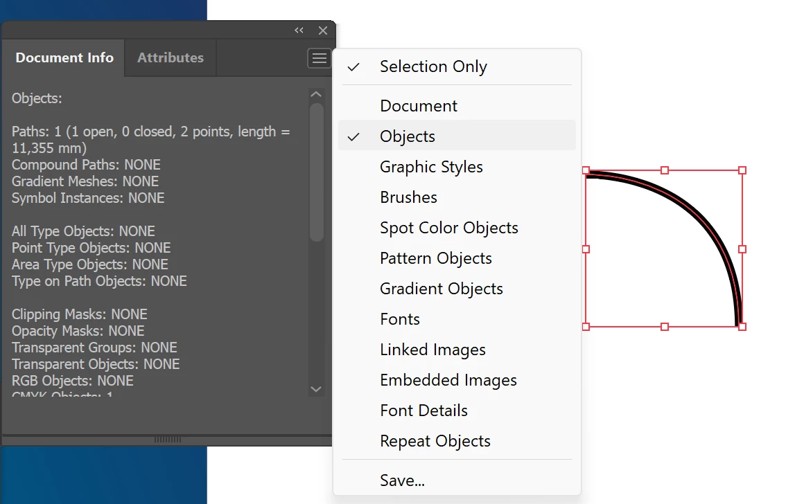

Que eu saiba, não tem esse recurso dentro do illustrator.
Mas se você pegar uma linha curvada, ir no menu JANELA - INFORMAÇÕES DO DOCUMENTO / WINDOW - DOCUMENT INFO
Você pode configurar a janela para mostrar informações do objeto.
A primeira informação é o comprimento dele, ai você pode ir ajustando o tamanho da linha manualmente até chegar na medida que você deseja.
Ali no print na primeira informação sobre o PATH: tem a medida, isso é a medida da curva, e não a largura que o programa mostra normalmente.

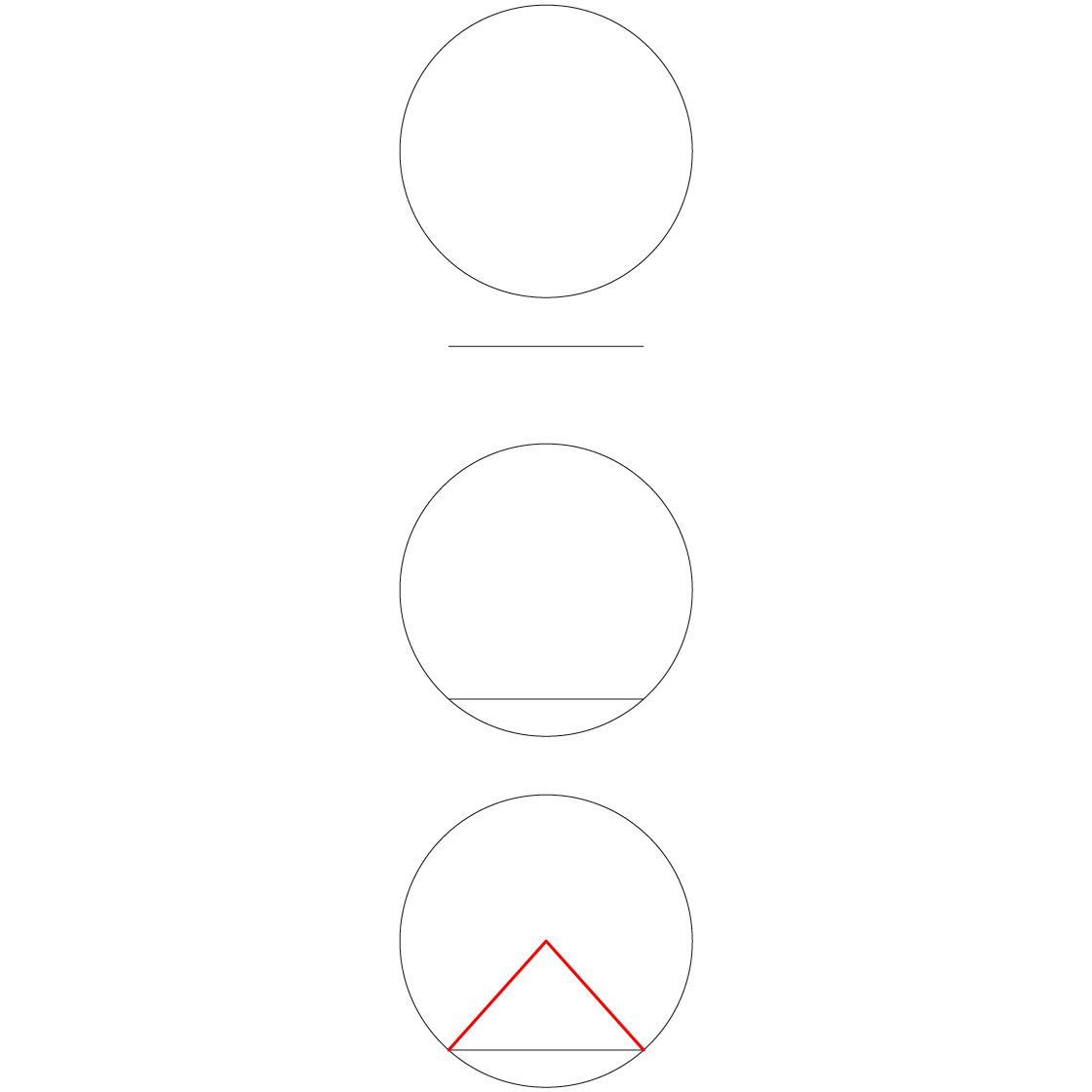

Priscila,
My current misinterpretation invokes a circle and a horizontal line, using Smart Guides (Guias inteligentes):
1) Create a circle with Width = Height = 2 x Length of your straight lines (linhas retas) assumed identical (shown in black below);
2) Create a straight horizontal line with the desired width of the curve made by the two lines meeting at an angle at the top (shown in black below);
3) Horizontal Align Center (Alinhamento horizontal centralizado) the line from 2) to the circle from 1);
4) Select the horizontal line and hold Shift while you drag the left end Anchor Point up to snap the the circle; then lock the horizontal line;
5) With the Line Segment (Segmento de linha) Tool drag from the centre of the circle to each end of the horizontal line (shown in red below).
Hopefully, this gives you the desired total width while keeping the length of both the lines. You can Join the lines or draw an angular line with two segments with the Pen (Caneta) Tool instead of 5).
Edit: Hi Kurt.
Click to see in full, Click again to get closer
